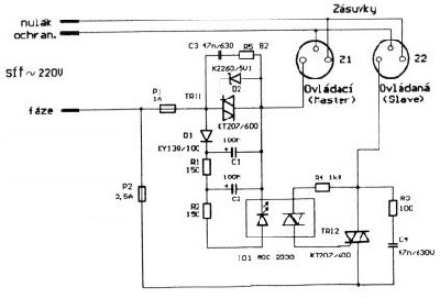

Těch 12 volt je od zdroje PC a 230 volt máš doma v zásuvce. Pokud nemáš dost zkušeností s elektrikou tak ti ten postup silně nedoporučuju. 230V ze zásuvky umí i zabít a navíc při použití méně kvalitního relé hrozí přeskok kontakty cívka a tím pádem zničení PC. Uděláš líp když si koupíš prodlužovák, který ma 1x master zásuvku a pár Slave zásuvek. Do Master zapojíš PC a do Slave zdroj těch bedýnek. (Prodlužovák funguje tak, že pokud není z Master odběr odpojí Slave)
Příspěvekod guest » 24 úno 2007 13:44
Už jste k tomu asi napsali všechno a není co dodat. Takže jen můj názor. Určitě bych to neřešil nějakými relátky, či jinými spínacími obvody. Jde to udělat spoustou způsobů, počínaje tím nejjednodušším co píše mmmartin ? až po nějaké složitější ptákoviny, které mohou hlídat úroveň signálu ne bednách, nebo třeba otáčky ventilátoru v PC. Nebál bych se ani toho, že mi taková vymoženost zničí PC anebo mne jak bylo psáno zabije. Když bude člověk mírně řečeno nešikovnej, tak to PC oddělá i při výměně větráku a pokud se bude "hrabat" ve zdroji, tak může dojít i k sebezamordování. Jako nejjednodušší vidím ten prodlužovák od Pavla123 i když je pro mne novina, že něco takového existuje (Pavle jestli máš nějaký odkaz na web, hoď to prosím sem). Druhý řešení je výměna těch repráků (pomíjím jejich historickou hodnotu - taky jsem vetešník :D ). Poslední a asi nejlepší řešení je v přepěťové ochraně - problém je v tom, že člověk musí vstát a všechny ty krumply jedním klikem vypnout. To je můj případ - výhodou je, že na tu ochranu dosáhnu z pelechu. A nekamenujte mne. :D

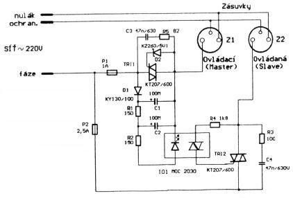

hele lidi pokud bastlíte tak nejnejnejlepší je todle
a je to z:http://www.pandatron.info/elektronika/clanek.php?rubrika=sio&clanek=1&
