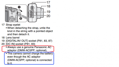

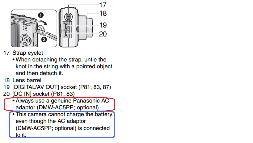

A tohle je taky zajímavé:
Z toho by plynulo, že ty aku lze nabíjet jen externě :lol:
Re: Nabíjení přes USB kabel
Příspěvekod Uziv00 » 20 srp 2014 13:00
A to jsem psal už v prvním příspěvku:
ITCrowd píše:No, podle všeho tvůj foťák nabíjení baterie přes USB neumí a je k němu třeba nabíječka (která je součástí balení). Baterii je tedy třeba dobíjet v nabíječce mimo fotoaparát. Já to tak taky mám. Neoriginál je např.: http://www.azbaterie.cz/duracell-pro-pa ... d-4987368/
USB zde slouží pouze pro přenos dat s PC.
Rozhodně nic nepokazíš externí nabíječkou - koupíš ještě jeden aku a jsi ready pořád. Zatímco jedním fotíš, druhý se může nabíjet. Navíc nabíječka hlídá určitě víc parametrů.

A z toho všeho tak nějak vyplývá, že konektor DC IN je tam pouze proto, aby bylo možné foťák používat bez baterie (aku), pouze napájený vnějším zdrojem ;)

takže se nic nestane když koupim to z toho bazaru jak jsem posílal odkaz?

wattmetr píše:Takže pokud je stejný aku, lze ji koupit.
