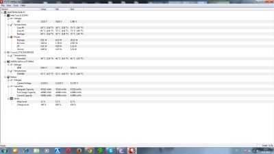

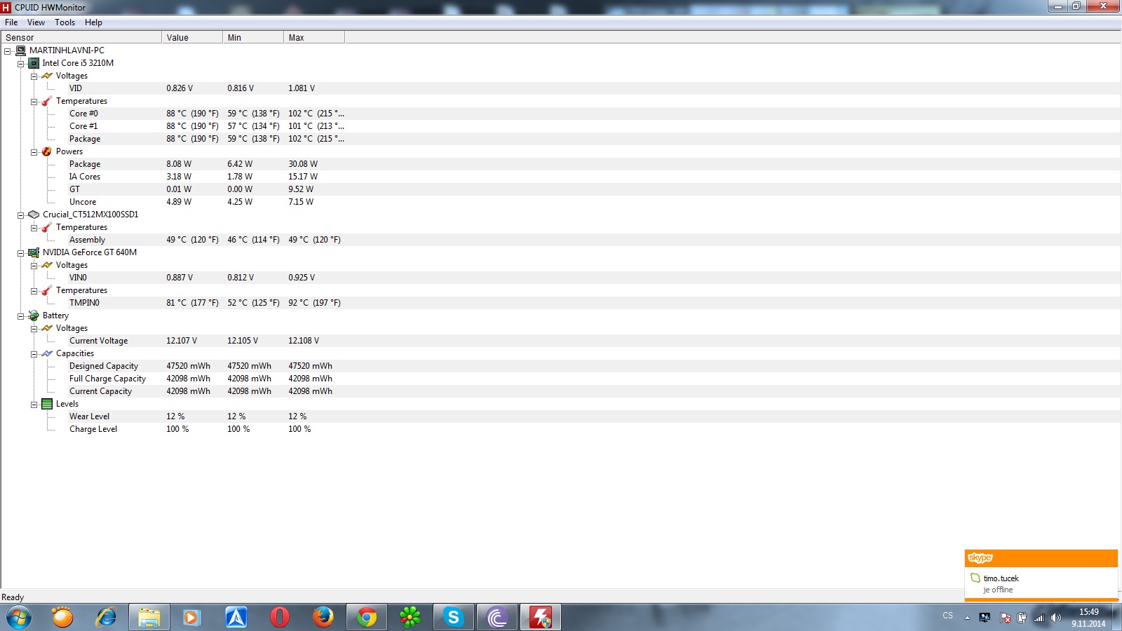

Pracovní teplota toho procesoru je kolem 60°C, takhle se škvaří ve vlastní šťávě. Nemyslím si, že to je problém frekvence procesoru a pravděpodobně ani snížení frekvence by to nevyřešila.
Dej sem screen z CPU-Z a HW monitoru.

Je tam Intel Core i5 3210M který má max teplotu 105°C, takže těch 103°C je OK (myšleno čistě papírově, OK to rozhodně není na dlouhodobý provoz, ale u notebooků je uplně normální, že se teplota pohybuje u horní meze). Ale při této teplotě by to už Tubro mělo stahovat a CPU by měl jet okolo nějakých 2,5GHZ.

Intel Turbo Boost zvyšuje frekvenci především v závislosti na počtu aktivních jader, momentální spotřebě CPU a teplotě CPU.
3,1GHz dosáhne pouze pokud je právě aktivní pouze jedno jádro a není moc horký.
Tenhle se na turbofrekvenci 3.1 Ghz může dostat maximálně tak chvilku po startu a pak pravděpodobně pojede pouze na 2.5 GHz maximálně.
Při té teplotě které dosahuje už naopak musí CTC dávat podnět ke snížení frekvence i pod těch 2.5GHz a snížit napájecí napětí.
Jinak Intel® Turbo Boost Technology je spíš další chyták na uživatele, než nějaká užitečná věc. Kdyby k tomu CPU Intel raději dával
sadu prezervativů, bylo by to užitečnější.

Re: Core i5 v Aceru, aneb. je-libo vařená vajíčka, či palači
Chtělo by to napsat, kde ten noťas máš, pokud paříš na posteli, tak se nediv, zkus ho na stole vzadu podložit knížkou co to udělá.
A nějak nechápu, na začátku jsi to chtěl frekvenci CPU snížit, a teď si stěžuješ že CPU běží na nízké frekvenci?
Dále tam nikde nevidím otáčky ventilátoru, zkus HWiNFO64 Program a Senzors only a dej sem screenshot.
