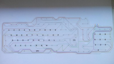

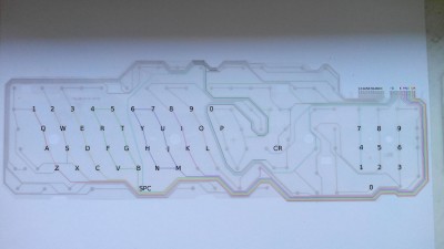

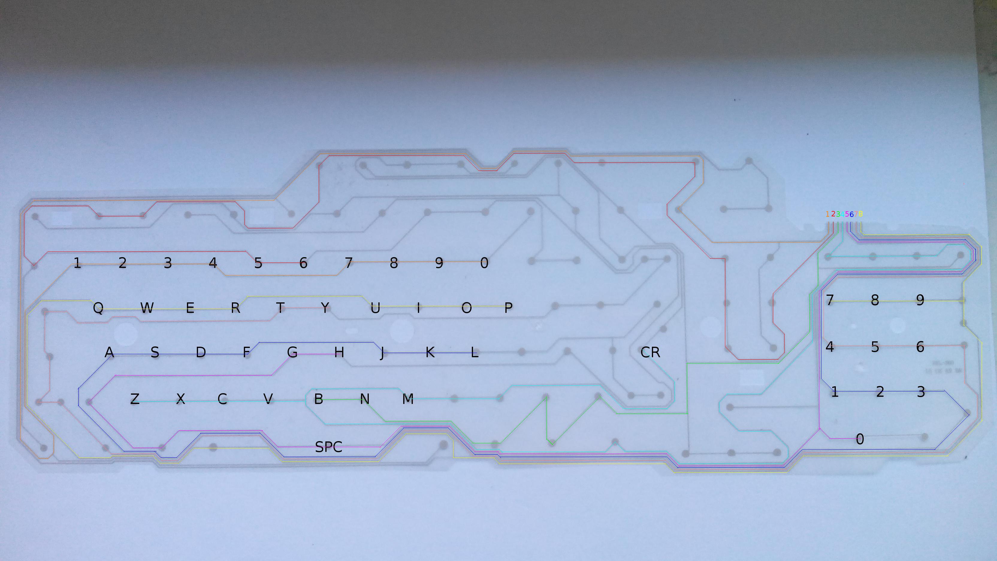

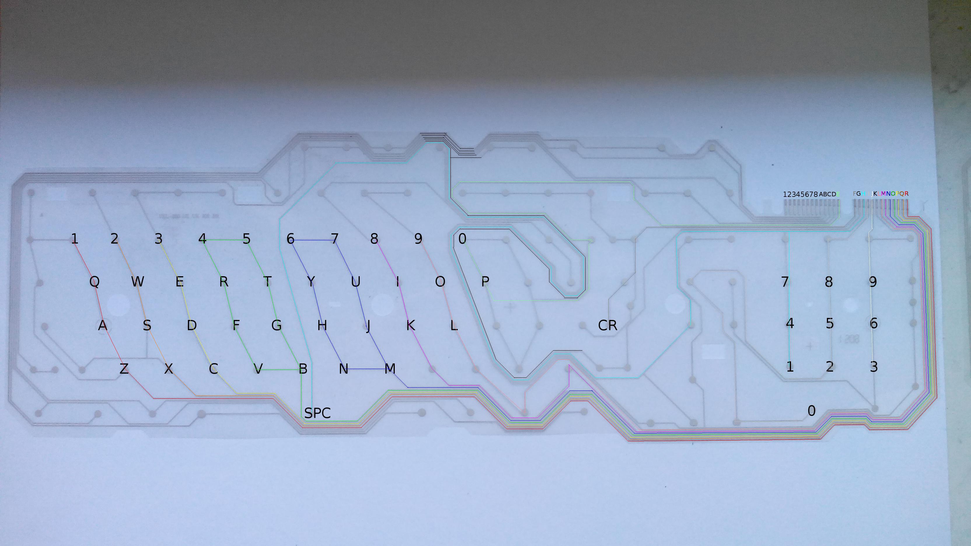

Tak trocha reverzního engineeringu :bigups:
Řádkové vodiče:
Sloupcové vodiče:

Čísla 1-8 označují vodiče sloupců, písmena A-R vodiče řádků, a z obrázků poznáš na které vývody toho řadiče musíš přivést drát od příslušných spínačů té tvé klávesnice.

Chápeš to úplně přesně. Například číslo 5 pro české rozložení:
Levý vývod tlačítka 5 spojíš s levými vývody tlačítek 4, 6, Z a T, a přivedeš na kontakt (7) na čipu.
Pravý vývod tlačítka 5 spojíš s pravými vývody tlačítek 0, 2 a 8, a přivedeš na kontakt (I) na čipu.
Na těch obrázcích je to propojené různobarevnými čarami, pro lepší orientaci. Ty musíš prostě spojit všechny levé vývody tlačítek patřících do stejného řádku, a všechny pravé vývody tlačítek patřících do stejného sloupce, a připojit je na příslušné kontakty, úplně stejně jako to bylo v původní membráně. Na pořadí v jakém je v tom řádku nebo sloupci propojíš nezáleží. Také je jedno jestli ten vývod bude levý nebo pravý, ale spíš se v tom takhle vyznáš.
