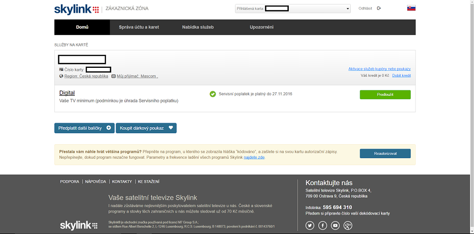

https://zona.skylink.cz/web/login
Co to ukazuje u jednotlivych karet ze je aktivni?
Nicmene se obavam ze je to skutecne tema staryma kartama, vymena zacala nekdy v roce 2013.
Nicmene jestli jsi koupil ten prijimac u kteregho jsem upozornoval ze ctecka nepodporuje M7 karty, tak na nove Skylink karty bude treba PCMCIA dekoder.

Je tam starý satelitní přijímač, ale když chci dát nový (Amiko HD8150), jediný model na vybrání je IRD7800.
Ale to asi nebude mít vliv, ne?
A ta výměna bude zdarma?
S tím přijímačem by to neměl být problém, ještě se může vrátit do 14 dní bez udání důvodu.

Dole na te strance je tlacitko, kterym lze poslat na kartu chybejici klice.
Tohle vzdycky fungovalo automaticky - pokud to automaticky nefunguje, lidem bez pocitace a internetu je to k nicemu............

Posláno, furt nic.
