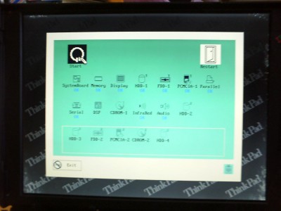

Takže to sjedeme znovu. Najeď do BIOSu, a podívej se jestli se tam ten disk zobrazí, a jestli BIOS ukazuje správné parametry, které se shodují s popisem na něm.

Takže to sjedeme znovu. Najeď do BIOSu, a podívej se jestli se tam ten disk zobrazí, a jestli BIOS ukazuje správné parametry, které se shodují s popisem na něm.[/quote]
Takže k tomu biosu- tady je grafický bios, tady já můžu akorát udělat test toho HDD a to provedlo a napsalo to OK, a udělal jsem test celého notebooku několikrát a vše OK, ale velikost HDD to nezobrazí.
nemám prosím ten HDD sformátovat na ExT3? A vymazat z toho disku ten W98- já nevím jestli jsem ho tam nakopíroval správně. Jako rozumíte mě prosím já potřebuji mít nějakou nižší úroveň toho op systému, abych tam přes tu PCMCIA nainstaloval vyšší úroveň- třeba z W98- zkusil W2000, ale prostš z toho XP mě to na nižší uroveň nepustí- to napíše že nižší verzi windows než tam je to nepřeinstaluje
Nechápu proč ten bios tam má možnost volby 4 HDD? 2 FDD mech? CD Rom tam samozřejmě není, PCMCIA? ale to jsem zkoušel to taky nenabotoje, a network- to je myslím taky nanic

EXT-3 použít nemůžeš, protože to je linuxový filesystém. A v té době ještě ani neexistoval.

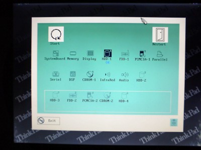

První fotka - jak tam je HDD-1 OK, jde to ještě rozkliknout? Jestli to ukáže nějaké údaje o tom disku. Ale tváří se že BIOS ho našel a pobral.

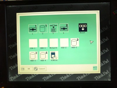

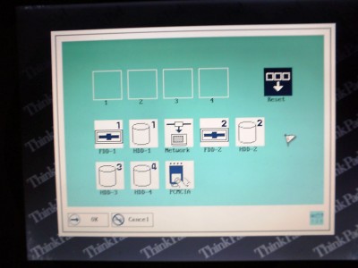

Druhá fotka - to je pořadí bootování? To bych nechal jak je, takhle to pro instalaci vyhovuje.

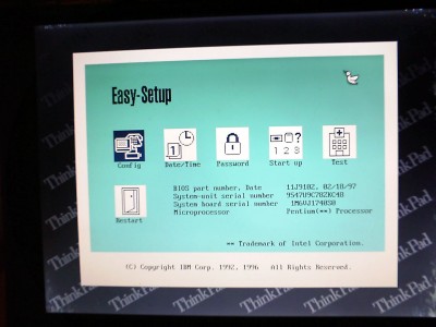

Třetí fotka - co dělá ten Test? Neškodilo by projet hardware a jestli to otestuje i disk, třeba to něco řekne.

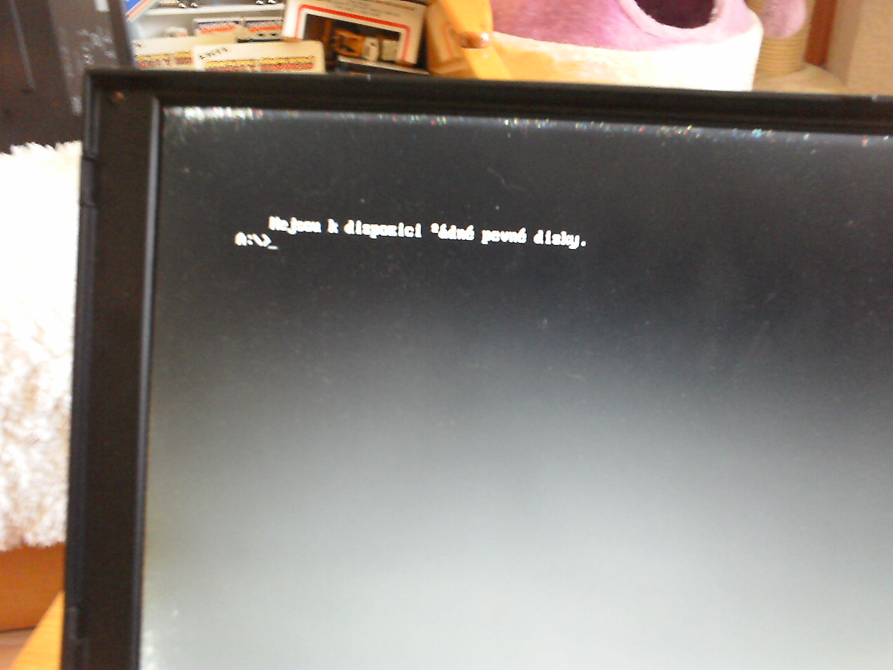

Zkusíme další krok. Nabootuj tu disketu, a v úvodním menu místo 1-2-3 stiskni Shift-F5. Tím dostaneš úplně holý DOS. V něm nejdřív vyzkoušej to C: jestli náhodou disk tentokrát nenajde. Nezapomeň na dvojtečku
Pokud se nestane, koukni se co o harddisku dokáže zjistit FDISK, zadej příkaz
a vyfoť co ti to napíše. Doufám že něco najde a budeme moci pokračovat.

Takže první fotka - ne to nejde už
Ano druhá fotka je bootování, akorát se to musí převést to vrchních polí a dát OK, což jsem uděl
Ta třetí fotka- udělal jsem celý ten test, vše ok ale dále to nic nezobrazuje- nejde to už dál rozkliknout

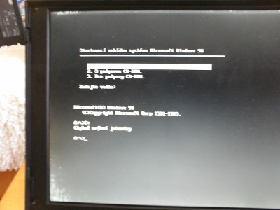

Nabootoval jsem tu disketu- zmáčknul Shift F5, vyzkoušel jsem C: - chybné určení jednotky, zkusil jsem D: chybné určení jednotky
pak jsem dal FDISK /STATUS- Nejsou k dispozici žádné disky, a to samé jsem vyzkoušel i u toho Disku co mám na něm ten Windows XP- který normálně nabotuje, ale tady přes ten DOS- to napíše nejsou k dispozici žádné disky a při tom má jen kapacitu 7GB- takže velikostí toho disku to určitě není

Řešení jsou 2.
První - seženeš si HDD co odpovídá té době, což je max 8 GB.
Druhé - vezmeš tento HDD, vložíš ho do staršího PC (musí umět win98, tzn. nic novějšího 8-10 let), disk vezmeš fdiskem, nastavíš aktivní oddíl, resetuješ, naformátuješ na fat32, zkopíruješ pomocí sys c: systémové soubory, nahraješ na něj instalačku win98, vložíš ho zpět, nabootuješ z HDD, spustíš instalaci win98.
Nesmíš nikdy tento HDD formátovat, přestal by fungovat, nyní budeš vidět celou kapacitu.

Sběžně jsem proběhl celé téma tak mne mne prosím nekamenujte za něco co bude řečeno duplicitně. Mám doma dvě IBM 760 tyhle notebooky mají pro instalaci OS dvě důležité "vlastnosti" a několik specifik
1: NEUMÍ bootovat z CD (+ DOS nemá v základní verzi podporu CD mechanik)
2: továrně tyhle stroje měly jen disky 2.1GB (žádný větší disk mi na nich nešel načíst ani z bootovací diskety (zkoušeno 20, 40GB))
3. BIOS je úplně k prdu, sice má obrázky ale člověk v něm nic nenastaví, volbu pro větší množství HDD a FDD mechanik má kvůli možnosti připojit ho do nějáké dokovací stanice tím proprietárním konektorem vzadu.
Z mého pohledu naprosto nemá smysl instalovat do něj cokoli novějšího než W98 (možná třeba ještě WinMe) protože HW konfigurace je tak slaboučká, že s čímkoli jiným bude mít problém. Nemluvě o tom, že nainstalované XP je několikanásobně větší než čistá instalace W98. Joo a samozřejmě ovladače pro XP neexistujou takže neni zaručena kompletní funkčnost.
Já nové Win98 instaloval následovně:
Pomocí bootovací diskety naformátoval disk a následně nainstaloval DOS, do DOSu díky disketové mechanice nainstaloval ovladače CDROM a myši, z disket nahrál Volkov Commander který krásně ulehčí práci se soubory v DOSu. Pak jsem vložil mechaniku a CD s W98 a celý obsah disku překopíroval na pevný disk do speciální složky a pak už jen spustil instalaci.
Další možnost je vyndat disk z krabičky a W98 na něj nakopírovat pomocí USB ATA převodníku nakopíropírovat a pak jenom v notesu spustit instalaci.

-Netvrdím, že notebook nesežere nic většího než 2.1GB ale myslel jsem spíš, že může být problém s jakoukoli větší kapacitou.

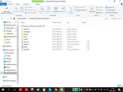

Můžu se Vás ještě teda promiňte zeptat tak tady je ten Windows 98 otevřený- co myslíte v tom Win raru? A co mám vše nakopírovat? to už jsem dělal několikrát a to nefunguje to nabootovat z toho HDD
Re: Notebook IBM Thinkpad 760 jak do něho dostat operační systém
Na tom HDD by teoreticky měl by už před kopírováním DOS aby s ním počítač nastartoval, do složky zkopírujte celý obsah toho ISO souboru a spustte setup.exe Pak normálně proběhne instalace systému a dá se s tím dál pracovat.
