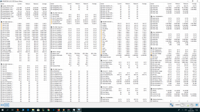

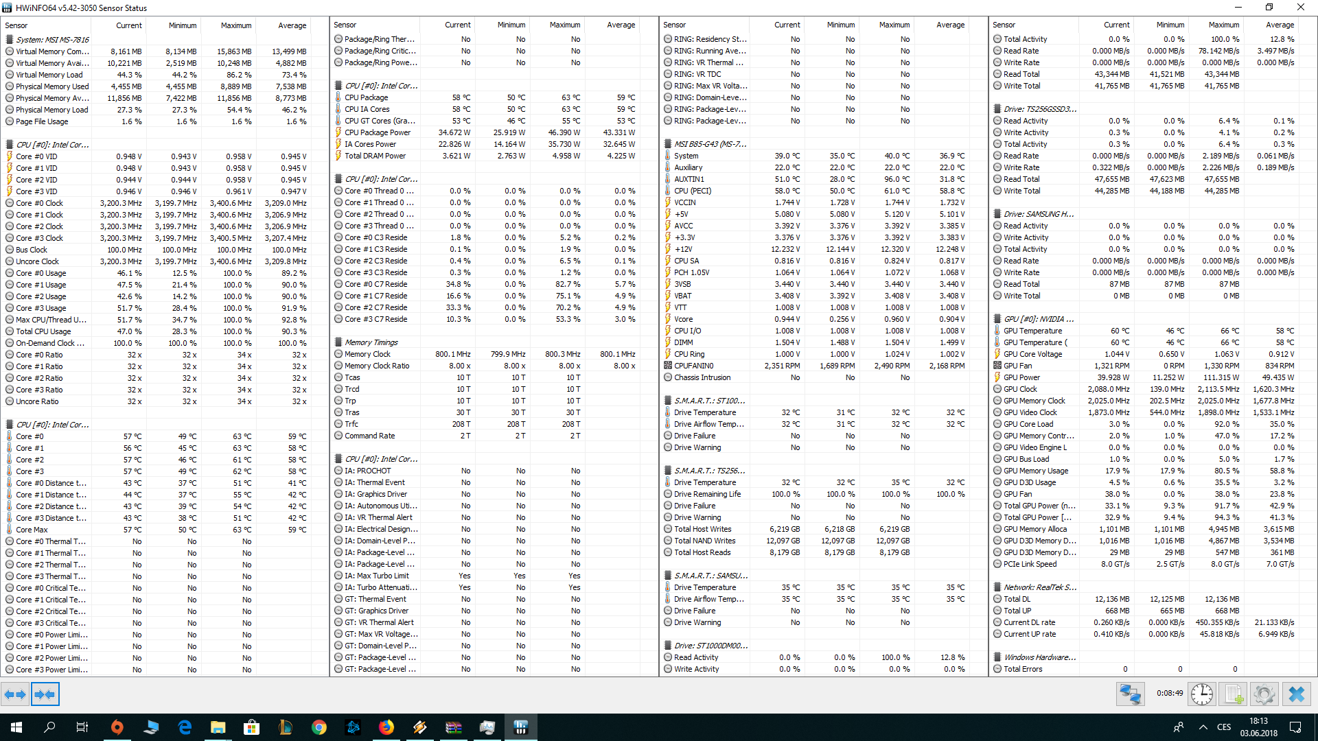

Ty dáš screen se 75°C a říkáš, že tě nepustí přes 70°C. To je nesmysl, protože omezení výkonu reaguje okamžitě a nečeká na přestřelení o 5°C. Jediná možnost je, že ten soft, který jsi použil neumí správně číst teplotu a 75°C = skutečných 100°C.
Dám ti screen, kde se to sekne na 100°C přesně, tak jak to má správně vypadat.
http://i.imgur.com/kyBOISJl.jpg
Další screen, kde je napsáno Tj. max 100°C a má tam maximální teplotu 84°C.
http://i60.tinypic.com/vomww8.jpg

Nezapomeň na pastu mezi chladič a CPU.
Před výměnou udělej screen programem: https://www.hwinfo.com/
Pak po výměně screen zopakuješ při stejných podmínkách a porovnáš dosažené teploty.
Zapneš program a necháš na pozadí při puštěné hře a za nějakou delší dobu uděláš print screen senzorů HWiNFO a dáš ho sem do přílohy. Vypadá to takhle:
