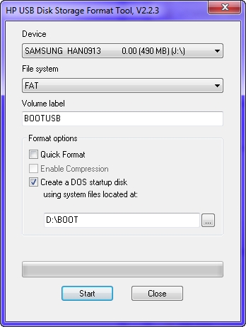

Flash BIOSu:
Příprava:
1. Nejprve si stáhni si následující dva soubory:
USB Boot.rar
(278.66 KiB) Staženo 18 x
mb_bios_ga-m56s-s3_f6h.rar
(394.21 KiB) Staženo 15 x
2. Oba rozbal. Soubor mb_bios_ga-m56s-s3_f6h.rar je zabalen nadvakrát, aby sem šel vložit. Rozbal ho tedy nejprve klasicky a poté na něj 2x klikni, vyber cestu a dej ok, rozbalí se sám.
Vytvoření bootovací flashky:
1. Ve složce USB Boot / HP USB Disk Storage Format Tool spusť soubor HPUSBFW.exe
2. Nastav file system na FAT
3. Zaškrtni CREATE A DOS STARTUP DISK, USING DOS SYSTEM FILES LOCATED AT:
4. Zadej cestu ke složce BOOT (je přibalena v raru)
--- pro jistotu přikládám obrázek nastavení ---
5. Dej START (pozor, dojde ke smazání všech dat na ní)
6. Po dokončení si otevři flashku a překopíru na ni všechny 3 soubory z archivu mb_bios_ga-m56s-s3_f6h.rar, který sis stáhl.
7. Hotovo.

1. Restartuj Pc a při jeho opětovném nabíhání stiskni DEL (občas to je F2), tím se dostaneš do BIOSu.
2. Nyní běž do Advanced Boot Options nebo Advanced BIOS features.
3. U položky First Boot Device stiskni Enter a vyber USB, Removable Devices, popř. Other devices. Záleží, která možnost tam bude.
4. Poté již jen stačí nastavení uložit a z BIOSu odejít (F10).
5. Při startu připoj připravené USB do Pc.
6. Nyní se Pc pokusí nabootovat z USB, bude-li třeba potvrď to na pobídku libovolnou klávesou.
7. Postupuj podle pokynů, pokud budou nějaké třeba.
Ujisti se však, že v době, kdy budeš flashovat BIOS nehrozí výpadek proudu. Zničil by sis tím nenávratně desku! (MB totiž myslím, že Dual BIOS nemá)
Doufám, že je to srozumitelné. Pokud ne, klidně se optej.. :wink:
