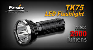

Koukám, že máš vlastně hotovo. Asi tě nepotěším, ale ty tlustý kabely jsi na balancér na ty pidiplošky 1x2mm pájel zbytečně. Zmíněné plošky slouží pouze na balancování a tečou jimi jen desítky miliampér. Pouze krajní a pak protilehlá dvojice slouží na přivedení plného výkonu na dps ochranného obvodu. Jsem zvědavý, jak ti to bude svítit. Dost mě zajímá, zda se potvrdí můj předpoklad, že ač má tvoje 50W ledka mít výkon 4500 - 5000 lm, tak v reálu Fenixe TK75 jenž má 30W/2900 lm nepřesvítí.
Svítilna Fénix TK75
Dosvit svítilny Fénix TK75
