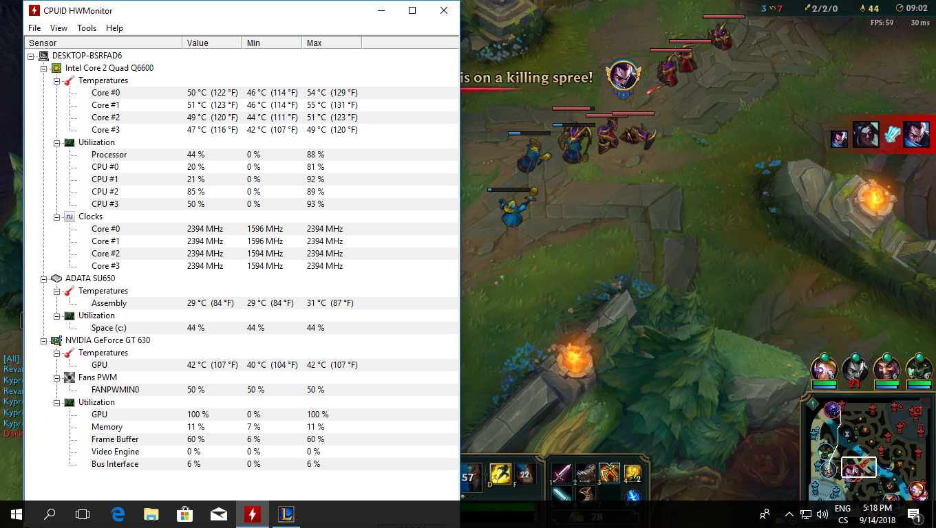

Příspěvekod helpmeboys » 14 zář 2018 17:06
Koukej na to, o polovinu obojí dole :( Chci tam normálně mít aspoň těch 810Mhz, 1600Mhz.. V lepším případě aby tam bylo mnou nastavených 890Mhz jako dřív.. I při zátěži to zůstane takhle, teplota nepřevýší 40°C protože ta grafika vůbec netáhne.. Jdu znova PC zatížit a udělat pro tebe to HWiNFO

Příspěvekod Turion » 14 zář 2018 17:18
Koukám jak sova a nic nevidím:). Počkáme si na screen.

Příspěvekod helpmeboys » 14 zář 2018 17:45
Dodatečně přidáno po 1 minutě 16 vteřinách:
Tahá to jen procesor, ta GPU nejede víc jak na půlku.. Jinak by měla aspoň 65°C, v HWMonitor je furt clock max 405Mhz a 800Mhz, furt polovina těch frekvencí které má mít

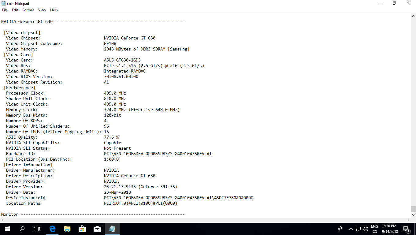

Dodatečně přidáno po 3 minutách 59 vteřinách:
https://uloz.to/!gzGW9AIR2rZU/xxx-log
Odkaz na nějaký log vytvořený v HWiNFO, ty sensory mi nějak nejde nascreenovat jako tobě aby to bylo rozeskládané, zaberu jen jeden kousek.. a nejde mi je přesunovat v té tabulce
