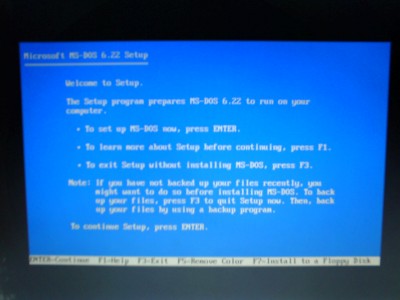

Dal jsem tam ten 8GB HDD a dal jsem spustit DOS F1+Fn a objevila se tato tabulka- že jde instalovat- samozřejmě nepokračuju dál protože by to vymazalo s toho 8GB HDD ten windows XP-
Ale jak tam dám ten 100 GB HDD tak to nenabootuje to je taková potvora- ten 100GB HDD to nevezme i když je naformátovaný na FAT- jak prosím zjistím kolik teda ten bios zvládne HDD? na to budou mít v tom IBM asi taky fintu
Jak ten HDD 100GB obejít aby to nabootovalo? těžko říci že?
