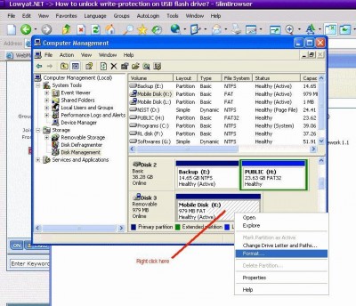

Jak název tématu napovídá, bojuji se zamčeným flasdiskem. Jde o 32GB disk s instalačkou programu, dodávaný firmou Autodesk. Jelikož jde o demo staré verze, kterou již ve firmě nepoužíváme, je mi docela líto nechat flashku ve skříni zasypávat prachem a rád bych ji využil smysluplněji. Existuje možnost, jak ji odemknout?

Zformátovat přes Partition Magic?

Nebude Ti vadit, že po odemknutí se Ti vymaže ten instalační program? Ujisti se, že nenaformátuješ jiný oddíl než ten, který chceš. nebo radši zkus tu leteckou poštu: http://leteckaposta.cz/553850647

Obavam se ze takhle jednoduse to nepujde, protoze se hlasi jako read only, takze zadne standardni nastroje nefunguji
Ja bych zacal tim ze skusim aplikaci na low level format SD karet (napr. od Panasonicu)
O to mi právě jde a myslím to oním smysluplným využitím disku ;-)
Ten letecký pošťák mi nefunguje. Na pracovním PC mám W7 a pod nimi odmítá pracovat. Na pracovním notesu mám W2000 a tam zase plká, že cosi nepodporuje na flashce. Za chvíli jedu domů a tam mám vše plně pod kontrolou, takže budu možná o něco moudřejší.
PartitionMagic stáhnu až doma, aby admin moc nevyvaloval své árijské oči.
Zatím díky.

Jestli je to Kingston, tak máš peška!
Can the security software from this encrypted drive be removed so it can be used as a standard USB flash drive?
The security software on this drive cannot be removed or disabled. It cannot be used as a standard USB drive.
To je vyjádření výrobce.
Něco podobného pro DataTraveler:
Oficiální vyjádření výrobce:
I kindly inform that we are unable to remove software from DTVP. It is Firmware partition and it can not be removed. We do not recommend this product for bootable purposes. It is a security USB rather than anything else.
Je to pro DataTraveler Vault - Privacy Edition

Napřímil jsem hledání směrem LowLevelFormat. Bohužel ani několik z nich, včetně jedné "plné" verze, si s naformátováním neporadilo. Díky za snahu a nasměrování, ale nechám ji, ať se na ní dále práší... :-(
