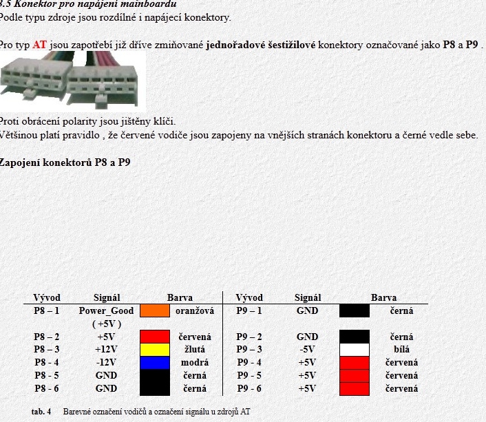

Mám starý funkční 250W AT zdroj z počítače s vypínání tlačítkem na case.Ovšem chci ho z PC vyndat a zapojit jen s mechanikou jako CD přehrávač.Teď je zapojený do desky a jen molex je do mechaniky.CD přehrávač funguje v garáži dobře (s aktivnímmi repro),ale zdroj musí být zapojený konektory do desky-jinak se CD-ROM nerozjede.Potřebuji poradit jaké piny na konektorech P8 a P9 spojit,aby zdroj fungoval i bez desky.U ATX zdroje je to na 20 pinovém konektoru snadné-tam stačí spojit jen 4 a pátý konektor,ale u AT zdroje jsou hlavní napájecí kabely dva vedle sebe,tak nevím co mám propojit. :huh:
Schéma zapojení a vzhled konektorů je na obrázku níže :

AT stroj se podle me bud zapne hned vypinacem (bez zateze) a kdyz ne, tak je potreba nasimulovat nejakou zatez (treba pripojit ventilator), pokud se nezapne bez mb tak je potreba nejaka zatez mezi 5V a GND na tech konektorech.

Mezi +5v a GND dej 10ohm 10W rezistor.

Vyřešil jsem to jinak.Odcvaknul jsem kablíky co vedly uvnitř zdroje k ventilátoru a napojil jsem je na 5V z kabelu od disketovky,který jsem vsunul zpátky do zdroje.Tím pádem jsem ztišil ventilátor a zdroji dal zátěž.Funguje už i bez desky.Takže jsem zabil dvě mouchy jednou ranou.
