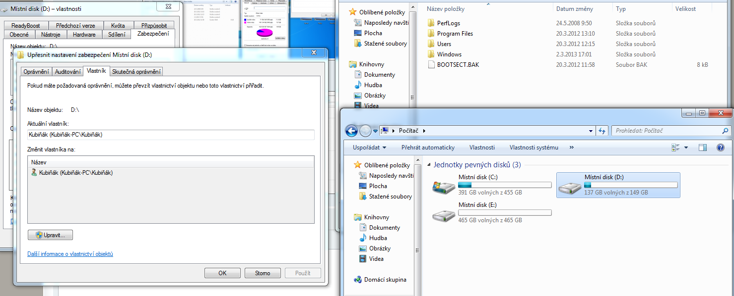

Skus zobrazit obsah toho disku, prave tlacitko do prazdneho mista v zobrazenem disku, vlastnosti, zabezpeceni, rozsirene, vlastnictvi a zaskrtni "nahradit vlastnictvi" a nasledne pridej do zabezpeceni uzivatele ze sveho pocitace a jeste zaskrtni aby se to aplikovalo na vsechny podadresare. Pokud jenom nemas opravneni do tech slozek a proto nejsou videt, tohleto to opravi.

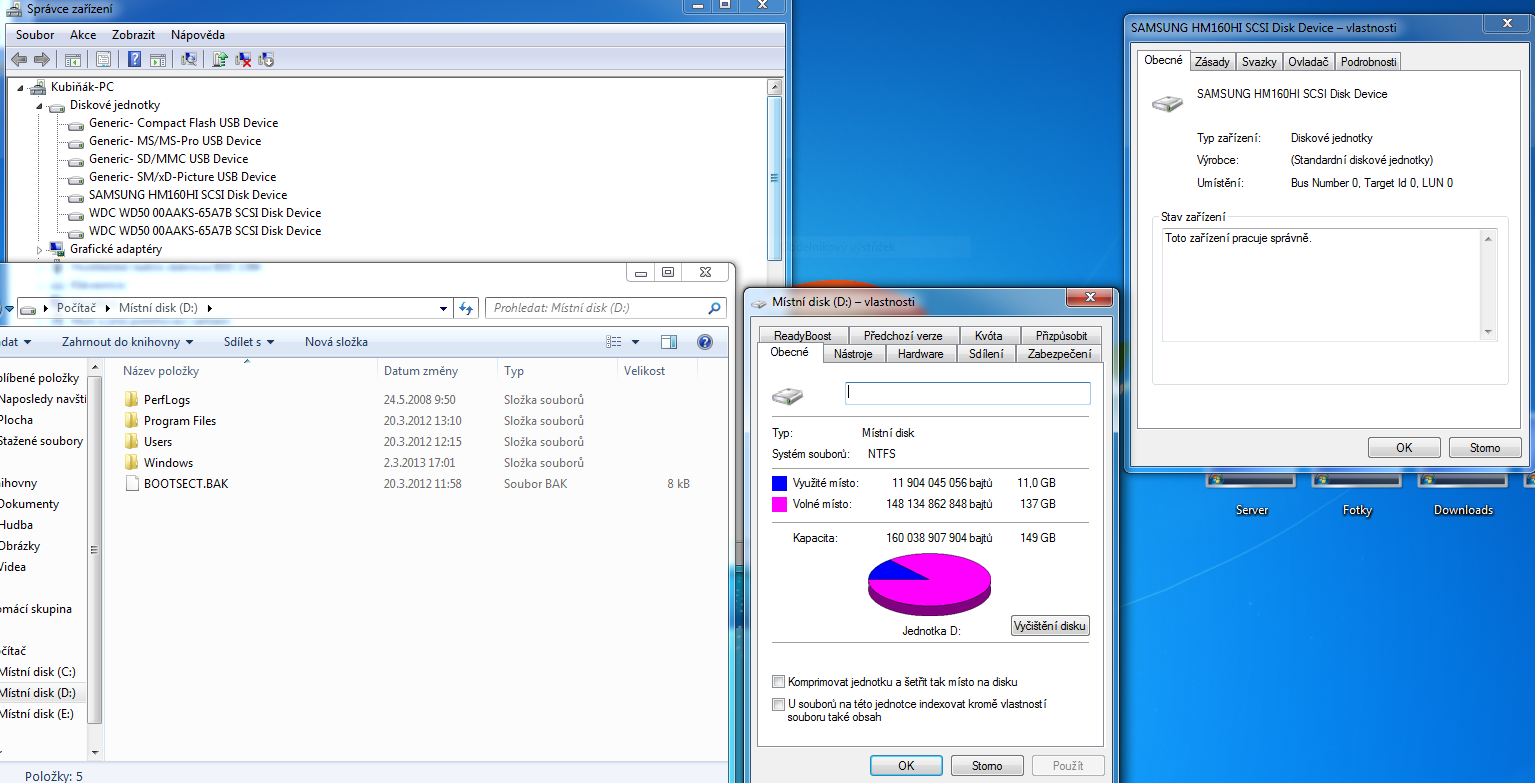

Disk mám teda v PC a tváří se to takhle:
Vlastník změněn , ale nic nového.
