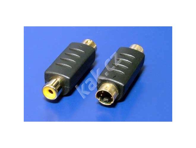

Čau, složil jsem si starou sestavu s GeForce FX5200, a na ní je čtyřpinovej s-video konektor.
Zajímá mě, pokud si pořídim redukci z toho na žlutej cinch, a připojim to ke starej CRT televizi, bude to fungovat, tak že to co je v PC uvidim v TV na AV vstupu?
Ta bedna mi tu jen zabírá místo, tak mě napadlo že to hodim k TV, ať má taky nějaký využití.
Zkusil bych to, ale nemám k tomu tu redukci. A ač je to pár korun, tak si to nechci kupovat kvůli tomu aby se mi to pak někde válelo.

S video je dvousložkový formát videa, ve kterém se přenáší zvlášť jasová složka (v podstatě černobílé video) a zvlášť složka s barvami. Pasivní redukcí na žlutý cinch získáš "normální" videosignál, který můžeš poslat do staré CRT televize, pokud má videovstup (žlutý cinch). Kvalita ale nebude nic moc.

Záleží na tom, jestli televize má vstupní obvod pro zpracování s-video signálu. Ve SCARTu jsou sice piny, určené pro přenos S-video signálu, pokud ale televize nemá příslušný vstupní obvod, nejsou tyto piny zapojené.
Pokud televize s-video signál neumí zpracovat, jedinou cestou je použít buďto aktivní převodník s-video>video, nebo pasivní redukci (s-video>žlutý cinch).
petr22 píše:S-video-SCART a S-video-cinch je naprosto ta sama kvalita..
Ó nikoliv! S-video-SCART a S-video-cinch jsou dvě různé cesty. Aby fungovala první z nich (tj. v s-video kvalitě), je nutné, aby televize uměla s-video signál zpracovat. Pokud to televize neumí, nejsou ve SCARTu na televizi s-video piny zapojené, resp, bývá jim přiřazený jiný signál.

Podle me to stejna kvalita bude, protoze nepredpokladam ze ta televize S-video umi (vychazim z prvniho prispevku)
Prakticky vsechny televize co to umi maji primo S-video vstup (ten jsem naposled pouzil pri strihu ze Sony kamer nekdy pred 15 lety)
