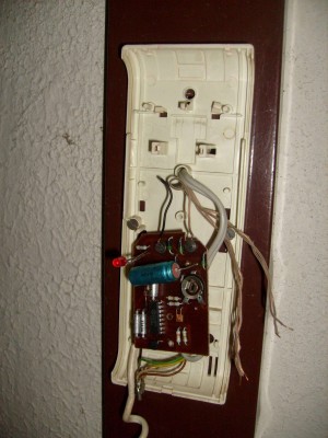

Zdravím, pořídil jsem si do bytu nový DT Tesla 4FP 110 51, jelikož původní DT Tesla 4FP 110 26 po předchozím majiteli má naprosto vydlabanej vnitřek a je tam akorát vloženej ňákej melodickej generátor, viz:
Plní jen funkci, že když na mě někdo zvenku zazvoní, tady mi začne hrát melodie, toť vše. Ty spodní barevný drátky jsou od sluchátka, tečh si nevšímejte. Ta šedá tlustá dvojlinka vede od generátoru k repráčku, přistavěná, tý si taky nevšímejte, půjde pryč. Teď už zbývají jen originální přívodní drátky od venkovních zvonků k bytovýmu DT. Ty dva horní co jsou zapojeny - černý+průhledný - těmi jedinými vede proud, při napojení na sluchátko v něm začne silně nepříjemně hučet, v jiný kombinaci se to nastane. Ty čtyři průhledný nemám ponětí co s nimi.
Co potřebuju zprovoznit:
- Bzučák (zvonek)
- El. zámek dveří
- Sluchátko (tedy propojení repro + mikrofonu z bytu i venkovních zvonků pro vzájemnou komunikaci)
Tady je dokument týkající se dotyčnýho novýho DT (já se v tom nevyznám, tak snad vy): http://www.teslastropkov.cz/navody/DT93_4FP11051_55.PDF
Víte někdo jak na to? Díky.

Příspěvekod NuM3Ro » 27 kvě 2013 18:58
Google jsem už zkoumal. Co případ, to originál.

Však já našel to samé co ty si tam doplnil. Je to hned první schéma.

Příspěvekod NuM3Ro » 27 kvě 2013 19:07
Když já tomu schématu absolutně nerozumim :D. Potřebuju laicky aby mi někdo řekl, třeba - vlož ten a ten drát do tý a tý svorky...
Re: Zapojení domácího telefonu Tesla
Příspěvekod guest » 27 kvě 2013 19:09
Tak to já si takto na dálku aniž bych si prozvonil dráty nedovolím říci. Tam by asi pomohl elektrikář.

Příspěvekod karlos » 27 kvě 2013 19:24
Ze zapojení samotného telefonu moc nevykoumáme, bylo by dobré vědět, co je dole u paty baráku.

Příspěvekod NuM3Ro » 27 kvě 2013 20:09
Co je tím konkrétně myšleno? Trafo? Nemám nijak velkou možnost zdejší zapojení prozkoumat, jsem nastěhovanej pár dní, nevím kdo to tu má na starost a všechno je na zámku.
Ty dva co jsou zapojeny na fotu musí být + a -, ovšem konkrétně který je + a který - nevím jak bych zjistil (ani zkoušečku zrovna nemám po ruce). Taky mě udivuje to "barevný odlišení", ze všech 6 drátků jich je 5 průhledných a 1 černej. A zkoušet to jen tak je o hubu, jelikož hrozí zkrat.

Příspěvekod guest » 27 kvě 2013 20:14
Tím u paty baráku, ale může to být i jinde je něco, co se se honosně nazývá třeba ústředna. Což v tomto případě bude nějaká bedna ve které bude zdroj co ty zvonky napájí a svorkovnice.
Jestli je to nějaká bytovka vlastněná městem, měla by se o to postarat bytová správa.

Příspěvekod NuM3Ro » 27 kvě 2013 20:28
Tak takový ústředny - bedny tu po chodbě jsou, ale všechno zabezpečený zámkem, takže to omrknout nemůžu. Co jsem třeba našel, že všeobecně u DT Tesla platí:
Svorka č. 3 je GND (-).
Svorky č. 2 a 6 slouží pro hovor, propojují se na elektrického vrátného, popřípadě na ostatní telefony.
Svorka č. 4 je vyzváněcí, na tu se připojuje vodič od tlačítka u el. vrátného.
Svorka č. 1 slouží pro el. zámek, propojuje se přes tlačítko v telefonu na GND.
Takže jeden z těch co mám zapojených na tom melodickým generátoru (černej+průhlednej) by měl jít do svorky č. 3. A kam s tím druhým napěťovým? Jelikož teď pomocí těhle dvou funguje zvonění skrze ten generátor, tak při jejich zopojení u DT by se měl správně zprovoznit bzučák, ne?

Příspěvekod guest » 27 kvě 2013 20:36
To ti nepovím, ale generátor by měl mít 4 dráty (2 napájení a 2 tlačítko) ale záleží jak to kdo ubastlil. Klidně by mohly být jenom 2 dráty. Obávám se že těmi pokusy se k tomu nedopracuješ, dřív někde vyrazíš pojistku na zdroji.

Příspěvekod karlos » 28 kvě 2013 07:04
To co máš momentálně zapojené budou svorky 3 a 4. bohužel neznáme rozpárování kabelu a zapojení "zvonkohry" na patě baráku. Jedná řešení jsou dvě. Buď se ti povede sehnat rozpárování a schéma, nebo půjdeš cestou nejmenšího odporu a přeneseš problém na vlastníka domu. Pokud jsi vlastníkem bytu ty sám, pak máš trochu problém a budeš se muset obrátit na profesionály.
