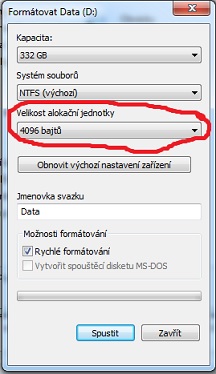

Když si klikneš v průzkumníku na nějakou diskovou jednotku a zvolíš Formátovat, můžeš si vybrat i velikost alokační jednotky

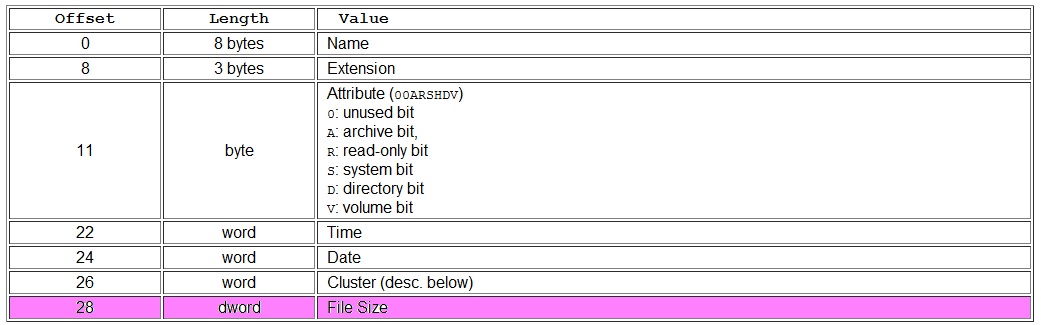

Každý soubor ve FAT tabulce začíná záznamem (hlavičkou), který se jmenuje Directory Entry (viz.dole)
Ten nese informace o názvu souboru, velikosti souboru, atributech, počátečním clusteru souboru atd. Hodnota nesoucí informaci o velikosti souboru je typu DWORD (32bitová),
může tedy obsahovat max. hodnotu 0xFFFFFFFF, což jsou právě 4GB. To je tedy max. velikost souboru, který může být ve FAT32 vytvořen.
