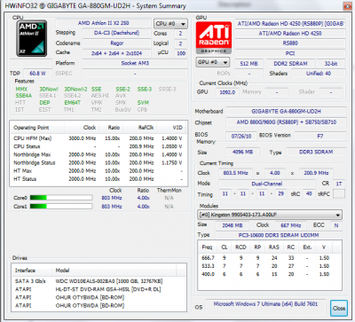

rád stříhám videa, ale můj počítač na to už nestačí. Proto bych si chtěl pc upravit pro střih Full HD videa.
Podle článku http://www.x-computers.eu/s/recenze/pocitace-ostatni/12-01-26herni-vs-video-pc/ jsem pochopil, že je třeba koupit lepší procesor. Můj HW je v příloze.
Díky za rady :)

Edit: Z. Deska je stará, a socket taky :) hádám, že je třeba taky vyměnit.

No tak výměnou CPU za šestijádro by sis dost polepšil.Takže tenhle Phenom II X6 1045T by byl dobrá volba.Pokud bys byl ochoten dát do toho víc,tak i nové grafické karty už umí pomoct ve videovýpočtech.

A byl by to dostatečný výkon pro FULL HD?
Aby mi potom nějaká maličkost nebránila ve výkonu pro střih. Raději bych připlatil, než později kupovat zase silnější. :)

Dostatečný by byl.Pokud chceš měnit i desku,tak potom bych volil Intel s.1155 a Core i5.

Pokud chces strihat video, vymen procesor za Intel (I5/I7/Xeon), rozdil proti AMD bude hodne velky. K tom minimalne 16 GB RAM a grafickou kartu od Nvidie (CUDA).
On sice ten vykon AMD na strih videa teoreticky postacuje, nicmene uz ti nikdo nerekne, ze nektere hodne dulezite algoritmy (napr cteni zdrojovych souboru) dokazi vyuzit pouze jedno jadro, a tam uz mas vykon Intelu dokonce dvojnasobny. Navic prakticky vsechny strihove programy jsou optimalizovany pouze pro Intel, protoze se nepocita ze nekdo bude skudlit par korun a zvoli si AMD (i se vsemi problemy ktere mu to zpusobi).
Co se tyce full hd videa, AMD Phenom II X6 1045T je tak na hrane aby dokazal slozitejsi video z dnesnich kamer vubec prehrat, takze jakykoliv strih bude vyrazne pomalejsi.
