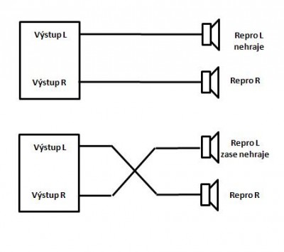

Když prohodíš přívody pravé a levé přední bedny, závada se přestěhuje, nebo zůstane vlevo?

Zustane vlevo :///

Příspěvekod mmmartin » 01 črc 2013 20:22
setlas77 píše:Zustane vlevo :///
Pokud přehazuješ kabely na výstupu zesilovače, je vadný levý reproduktor nebo kabel k němu.

Příspěvekod mmmartin » 01 črc 2013 21:22
A pokud je chyba stále vlevo, je vadný levý reproduktor. Ať ho připojí k levému nebo k pravému výstupu zesilovače, nehraje, zatímco pravý reproduktor hraje ať ho připojí k pravému, nebo levému výstupu zesilovače. Takže z obou výstupů zesilovače jde signál.

Příspěvekod mmmartin » 01 črc 2013 22:49
Přehazují se kabely k reproduktorům na výstupech zesilovače.
