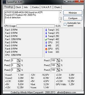

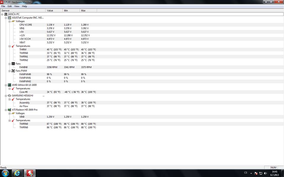

Zdravím, přítelkyně má problém, po každé spuštěne hře se ji cca po 5 minutach vypne celéj pc. Podle mě se ji přehříva procesor nebo cokoliv jineho zde prikladam teploty v pc

Přehřívá se ji grafická karta, ne procesor.
Re: Je tohle důvod proč mi nejdou hry?
Příspěvekod guest » 06 črc 2013 14:51
To je notebook? GK má dost vysoké teploty.

Točí se na GK ten větráček?

Podle konfigurace je to pocitac a podle teploty GPU hadam ze se na nem netoci ventilator.

pulsik píše:Točí se na GK ten větráček?
Ted se zjistilo že ne :D takže problém asi vyřešen. Jinak ostatní teploty jsou ok?

Ostatní ano. Zkus ten větráček vyfoukat stlačeným vzduchem.

Disk je pod 40 stupnu, tudiz OK. Procesor taky OK.
Jestli je ten vetrak zadreny, tak ho vymen. Nema cenu zkouset nejake mazivo, obvykle to funguje tak 2 hodiny a pak se to zadre definitivne.
