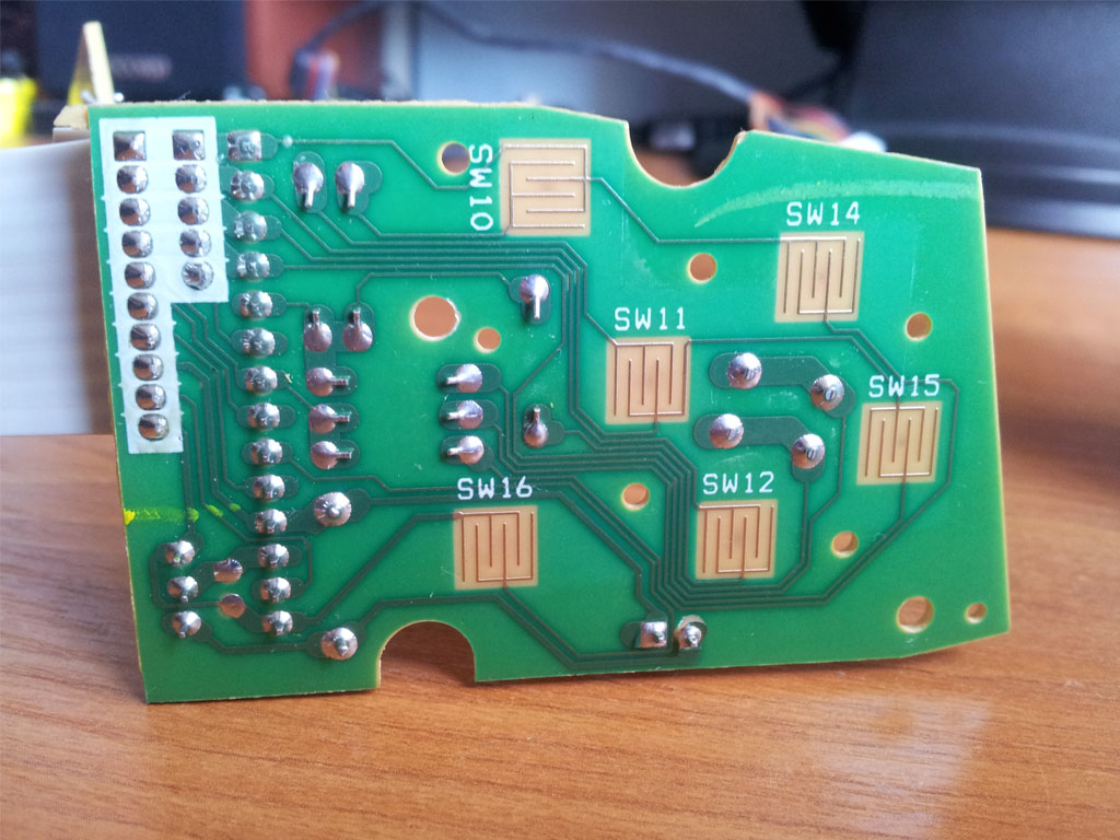

dneska jsem vykuchal můj starý volant (nefunkční osa zatáčení), vzal jsem si pedály k mému stávajícímu kvůli spojce, a poohlížel jsem se, jak vyrobit domácí řadičku. Nejvíce mě zaujal asi tento design. Mám tady "řídící jednotku" z volantu - připojení USB k PC, připojení pedálů a připojení tlačítek.
Od tlačítek tu mám 3 destičky (viz obrázek)
Kdybych pracoval podle toho designu na hackaday.com, pravděpodobně bych koupil tyto spínače (opravte mě prosím, pokud je tu nějaký problém), ale potom je tu otázka. Jak je připájet k té obvodové destičce? Původně se ve volantu při stisknutí dotýkaly zlatých čtverečků gumičky. Jak tam tedy připájet + a -? Omlouvám se možná za primitivní otázku - nejsem v tomto příliš zběhlý.
To je prozatím vše, děkuji za případné rady.

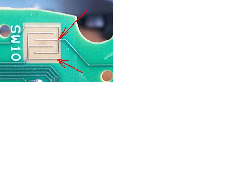

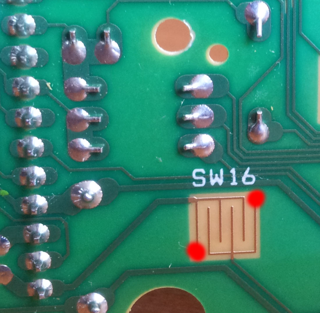

Jestli myslíš na ty plochy označené SW, pak spinač co si vybral nepotřebuješ. Potřebuješ spinač který jenom spíná a rozpíná, má tedy dvě nohy.
Potom ho připojíš na ty dvě měděné vrstvy co jsou v tom "šneku".
Edit: koukám že "dvounohé" mikrospinače asi už nejsou. Pak použiješ ty co si vybral. Jenom zapojíš 2 nohy
Napsal jsem to blbě - dávám obrázek.

V tom fóru má taky "trojnohé" a zapojené pouze dva.
Chápu to správně připojit to takhle?
Je jedno který pól kam? Není mi podle toho jasné, kde je + a -.
EDIT: Děkuji za znázornění, byl jsi rychlejší :smile:
Re: Jak připájet spínače
Příspěvekod guest » 01 srp 2013 16:52
Ano to je ono. Na polaritě tedy plus a minus nezáleží. Spinač ty dva kontakty jenom spojuje a rozpojuje. Je tedy jedno kde je + a -
