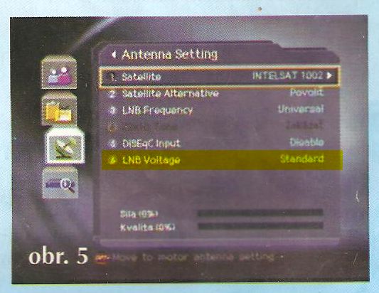

Napajeni LNB tam proste byt musi, bez toho to nemuze fungovat (muze se to jmenovat treba "power to antenna")
Odpoj LNB a zmer na konci kabelu jestli funguje napajeni LNB.

Dalsi moznost je zavolat servis Digi TV, kdyz jim to platis a nefunguje to
Bez zmereni voltmetrem co je na konci kabelu se dal nepohneme
Melo by to byt tohle

zkousecku nemam, nic o napajeni LNB v menu jak mas na obrazku nemam, posledni moznost tam mam DISEQC INPUT,
