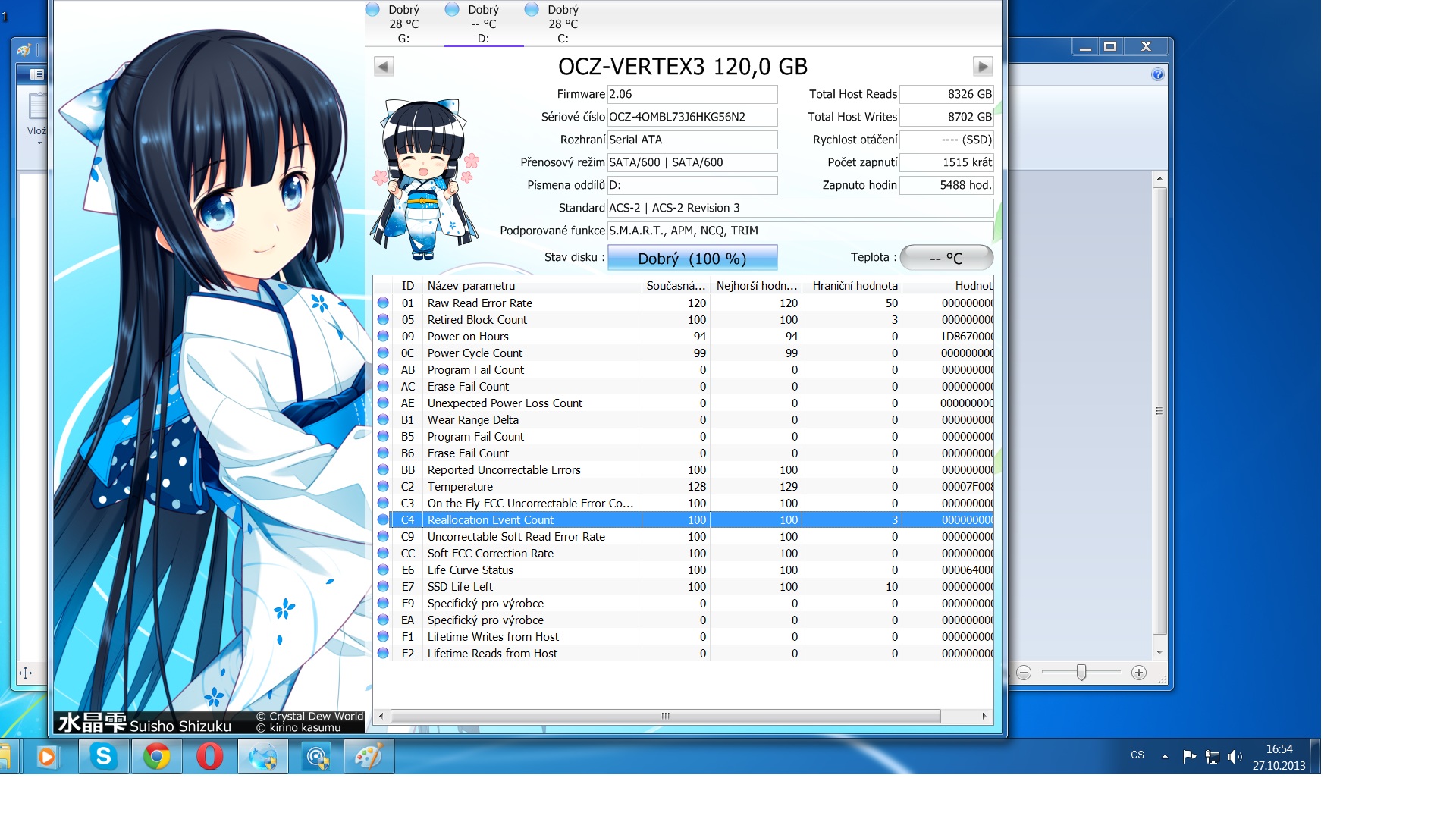

Příspěvky: 54980
Re: Došlo k chybě při pokusu o zkopírování souboru
Příspěvekod petr22 » 27 říj 2013 16:48
Spust CDI a udelej screenshoty co ukazuje u disku

Draken
Příspěvky: 6
Registrován: říjen 13
Příspěvekod Draken » 27 říj 2013 16:55
tohle myslíš ?
