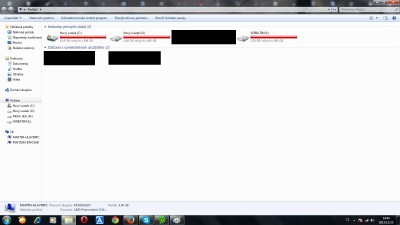

Pořebuji clonovat HDD. Mé 3, starší HDD bohužel odchází a já potřebuji celý jejich obsah kompletně naclonovat do nového 2TB HDD.
1.) Chtěl bych, aby byl HDD rozdělen do oddílů, tak jak je tomu na screenu. (Spojit všechny ty tři HDD do jednoho 2TB HDD, který by byl rozdělen do více oddílů. Na oddílu C by bylo to zbývající místo, které by z těch 2TB zbylo.)
2.) Mám již na DVD vypálen software Clonezilla 2.1.2-20.
3.) Nevím, jak dál postupovat... Zdali mám HDD nejdříve rozdělit pomocí bootovacího DVD od Windows 7 a potom se mi v Clonezille nabídne možnost clonovat HDD tam kam chci...
Byl bych rád za pomoc. Nikdy jsem to nedělal... :lookround:

Kdyby jsi je uvedl tak nemusíš používat clonezillu,ale použiješ soft od výrobců pevných disků jako je třeba seagate-http://www.seagate.com/support/downloads/discwizard/
nebo western-http://support.wdc.com/product/downloaddetail.asp?swid=119&wdc_lang=cz

Ja bych to udelal takhle:
1. naklonoval bych 1:1 systemovy disk, cimz vznikne 1 oddil jeho velikosti na cilovem disku
2. spustil bych stale puvodni Windows a roztahl systemovy oddil na novem disku na pozadovanou velikost
3. pripadne bych zalozil dalsi oddily
4. pak bych puvodni disk odpojil a nastavil bbotovani z noveho
Ta aplikace od Seagate vypada uplne stejne jako Acronis True Image, to nebude nahoda
2 - jak myslíš to, že by jsi roztáhl systémový oddíl na novém disku?
3 - jak založím nové oddíly na HDD, na kterém je již něco nahráto???

Když chceš klonovat disk, tak nový disk by měl být prázdný a ne plný.

No, ale pokud to udělám tak, jak píše Petr22, tak nový HDD již bude ze čtvrtky zaplněný původním diskem C. A já ho jen ptám, jak na již z části zaplněném HDD udělat další oddíly...? :bigups:

Kdyz klonujes disk, tak vzdy premazavas obsah toho na ktery klonujes. Je to 1:1 - prepise to disk sektor po sektoru, takze diskovy oddil bude presne tam, co na zdojovem disku.
Jediny disk nebo diskovy oddil ktery musis klonovat je ten, co jsou na nem Windows. Zbytek staci prekopirovat.
Pokud potrebujes misto, tak musis pomoci nejakeho Partition Manageru posunout existujici oddily na cilovem disku.
Postup ktery jsem psal predpoklada ze cilovy disk je novy, prazdny.
