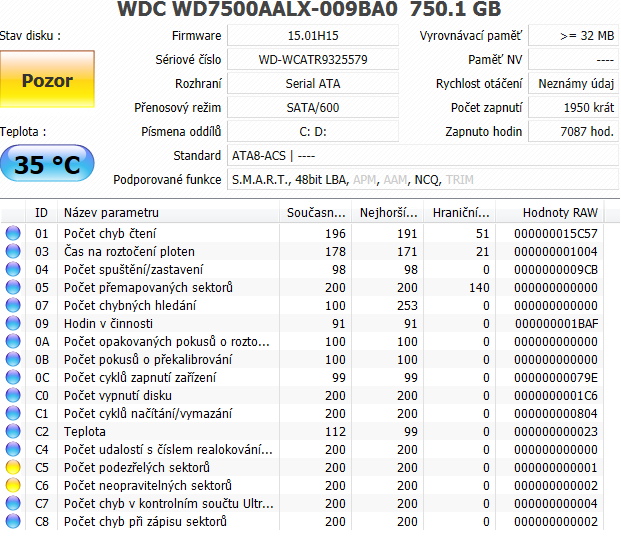

Jednak zkontroluj RAM programem Memtest - 2 -3 x celý test - musí být bez chyby. Dále zkontroluj disk programem CrystalDiskInfo a výsledek kontroly sem vlož. Předpokládám, ze ve Správě zařízení není žádné varování(? - !).

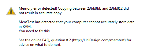

Takže v CrystalDisk infu jsou nějaké podezdřelých a neopravitelných sektorů (viz.screen), ale to už tam mám asi přes 2 roky. V opravně totiž říkali že by stím neměly být žádné problémy, že to můžeme nechat zatím tak. V Memtestu nevím jak otestovat celých 6144Mb Ram, tak sem to zatím zhruba testoval 3x po 2Gb a vyskočil prozatím 1 error (viz.screen)... a ve správci řízení nemám nic.

Doporučuji znovu otestovat RAM, která měla chybu a pokud při opětné kontrola bude opět chyba, doporučuji paměť nahradit novou. Paměť RAM nelze opravit.

Takže otestováno a mám vadnou asi hlavně jednu 1GB Paměť - 192 errorů. a taky 2Gb paměť. Když sem je ale dal pryč a nechal v PC pouze zbylých 3Gb které v testu byly ok, tak mi systém vůbec nenaběhl. Seklo se to při najíždění u vztupní obrazovky do BIOSU a žádné zkratky F2,Del nebo Tab nefungovaly. Když se mi ale po pár restartech povedlo dostat do Biosu pro zkontrolování konfigurace, všechno bylo tak jak má být...Takže teď tam mám zase 6Gb.
