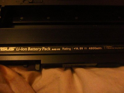

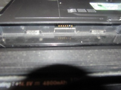

Chápu to  dobře že když je na baterce z notebooku napsáno 14,8v, tak když připojím do konektoru pro nabíječku 12v baterii (baterie s kterou jsem notebook dostal nefunguje) tak budu moct ntb normálně používat nebo budu muset připojit tu baterku s 12 v do konektorů od baterky (viz.foto) s 14 v?
Jinak řečeno ptám se jestli když připojím tam kde se má připojit nabíječka s 19 volty 12voltovou baterku, tak mi bude noťas normálně fungovat?
Protože na baterce z notebooku je napsáno 14,8 voltů

Těžko říct. Já nechápu vůbec nic. navíc se obrázky vkládají sem jako příloha. Oprav si dotaz a jasně řekni o co jde. Pokud si myslím, že chceš dát 14,8V baterii místo 12V baterie, pak bych to nedělal.

Fungovat to nebude. Aby fungoval, musí být na napájecím vstupu předepsané napětí, tj. těch 19 Voltů. Mezi tímto konektorem a kontakty baterie je regulační obvod, který řídí nabíjení, a teprve na jeho výstupu je napětí, potřebné k napájení notebooku (tj. 14,8 Voltu).
