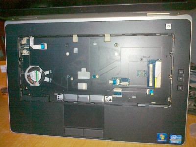

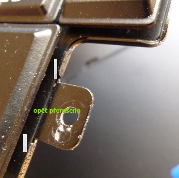

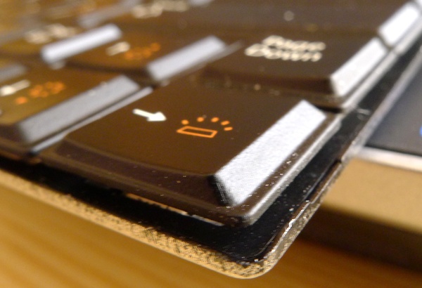

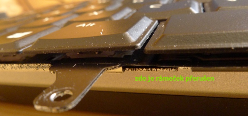

Ahoj, tvrdí se že tyto notebook Dell Latitude Exxx ( nejen ty, třeba i Thinkpady) jsou odolné proti polití. Údajně je tekutiny vedena kanálkem, a vyteče někde vespod notebooku. To jsem opravdu v notebooku našel, spodu je doopravdy díra(na fotce je vidět pod ventilátorem vlevo.), u které je symbol kapky. Ovšem mě to zajímalo a odebral jsem klávesnici (tyto notebooky jsou geniálně navržené, stačí odebrat 2 šroubby zespodu notebooku, odebrat rámeček okolo klávesnice odebrat 3 šroubky pod rámečkem a je to. Ovšem zde vidíte, co vidíte. Tohle má být odolné proti polití? Chápu, se se tím nemyslí odolnost proti vylití litrové flašky, ale zároveň si myslím, že tohle řešení je dost ubohé. Protože destička s klávesnicí (která má výsek v místě, kde je ten kanálek)) má asi 0.5 mm rámeček vysoký který by tedy měl soužit jako stěny bazému, což je podle mě dost bída, který je navíc ke všemu přerušený na některých místech. Proto mě zajímá, jestli tohle je myšlené vážně jako ochrana předpolitím.
