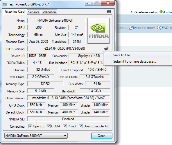

Stáhni si GPU-Z http://www.techpowerup.com/downloads/23 ... -z-v0-7-7/ . Spusť ho a ulož BIOS karty na Plochu. Pak sem dej odkaz ke stažení ( nahraj ho na leteckaposta.cz )
