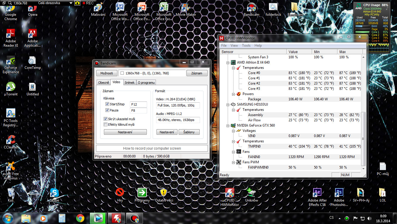

:roll: Je v pořádku že mi Procesor Core 1 až Core 4 běží všechny na 100 % ?...
Strašně se mi CPU zahřívá..:/....Taky je to jeden z důvodů, proč se mi vypíná PC/ to si alespoň myslím/ :?
Kdyby to šlo, nelze nějak výkon procesoru snížit ?....aby se tak nezahříval ?... :roll:
Nebo bude lepší koupit lepší chladič CPU ?....Má na to vliv že je tam větrák /pasivní/ bez chladící pasty_ ? :-o
Základní deska: MSI 770-C45 (MS-7599)
grafická karta: NVIDIA GeForce GTX560 1GB
CPU: mám/AMD/ QuadCore AMD Athlon II X4 640, 3000 MHz (15 x 200)
Pevný disk: HDD 1 TB
RAM: 6 GB
Zdroj: Corsair Power Supply HX750 750W

Vlož sem screen teplot z HW Monitoru a otevři Správce zařízení a podívej se,který proces/y Ti tak vytěžují CPU. Pak to sem napiš nebo taky rovnou dej screen Správce zařízení.

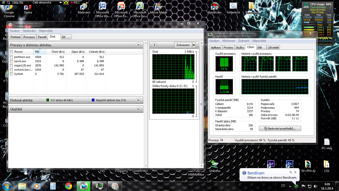

Tohle nechápu jsou tam jen pár prográmku a procesor jede na 99 % ...:/

Hřeje se pěkně, tedy spíš nepěkně.

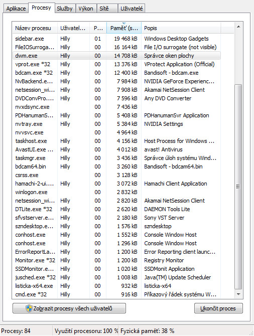

Ten screen ze Správce úloh je to, co je na prvním obrázku vpravo, ale otevři záložku Procesy a natáhni ho tak, aby byly vidět všechny. Pak sem vlož screen a před vložením ho zkus oříznout. To, co je okolo, nás nezajímá.

Všechny procesy :

Ten screen udělej až to bude na 100% i když to bude asi obtížné. Tady to vytěžuje jenom Chrome, což je u tohoto prohlížeče normální. Klikni na to Procesy a srovnej to podle %%. Také můžeš ten proces co to zatíží zastavit a uvidíš co to provede, ničemu tím neublížíš.
Ten log co ti doporučuje d1amond udělej také.

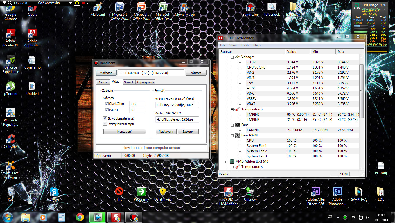

Jinak, co se zapojuje do desky (konektory s názvem SYSFAN1 a SYSFAN2) ?

hulijus píše:Jinak, co se zapojuje do desky (konektory s názvem SYSFAN1 a SYSFAN2) ?
Mozna te to prekvapi, ale patri tam pripadne pridavne ventilatory tve skrine.

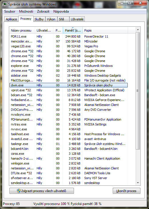

Re: CPU/ je to v pořádku ?
Příspěvekod Oxxid » 18 bře 2014 13:19
mencoder.exe to je ten proces.
Pravým tlačítkem > otevřít umístění a dej sem screen te složky.
