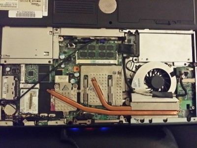

Dobrý den, potřeboval bych poradit prosím podle obrázku kam zapojit drát od větráku. Nebo co s ním vlastně? Ono totiž nikde není místo a co víc bez něj se samozřejmě notebook přehřívá a vypne se. Jde o to, že dovnitř jsem se nikdy nedíval, až před pár dny kdy sem chtěl notebook prodat a byl mi vrácen s tím, že vůbec nejede větrák. Otevřu ho a ejhle :)

Mezi konektorem pamětí a tím tlustým černým drátem je malý konektor a je u něj napsáno FAN CON. A to bude ono.

Příspěvekod petr22 » 14 kvě 2014 20:37
To se odpojilo samo?
Jinak bych se nedivil kdyby se to Amilo vypinalo i se zapojenym vetrakem (s Amilama mam bohuzel bohate zkusenosti).

Příspěvekod Pic » 14 kvě 2014 20:39
Jenže ten kabel musel někdo odpojit a tak je možná i vadný ventilátor. Jiný rozumný důvod jej odpojit nevidím.

Příspěvekod nuggett » 14 kvě 2014 21:48
To právě nevím, jestli to vypadlo nebo ten člověk co to měl na zkoušku to odpojil. Zatím netuším jestli se bude vypínat i s tím, ale byla by to škoda. Kdysi fungoval suprově. Nejprve sem hledal kam to zapojit. Notebook sem ještě neměl nikdy otevřený. Zatím děkuji.

Příspěvekod petr22 » 14 kvě 2014 21:58
Tohle nikdy samo vypadnout nemohlo.
Kdyby byl s vetrakem problem - napriklad vydaval divne zvuky - tak novy se da koupit kolem 100 Kc.

Příspěvekod nuggett » 14 kvě 2014 22:26
Opravdu za 100,- ? Právě ten člověk co to měl na zkoušku říkal, že stojí 1400 a to se mu nevyplatí.

Příspěvekod petr22 » 14 kvě 2014 22:31
1400 Kc stoji nejspis u Abaxu, u ceskeho servisu Fujitsu stoji 350 Kc (za ty roky jsme jich nakupovali hromady) a od Cinana to stoji 100-200 Kc podle typu (na HP jsem kupoval za nejakych 90 Kc).
http://www.ebay.com/itm/Fujitsu-SIEMENS ... 1c3c665eaf
Samozrejmne je nutnbe vedet presny typ, co to je za Amilo z te fotky poznat nejde.

Příspěvekod nuggett » 15 kvě 2014 21:05
Je to amilo xi 2528.
