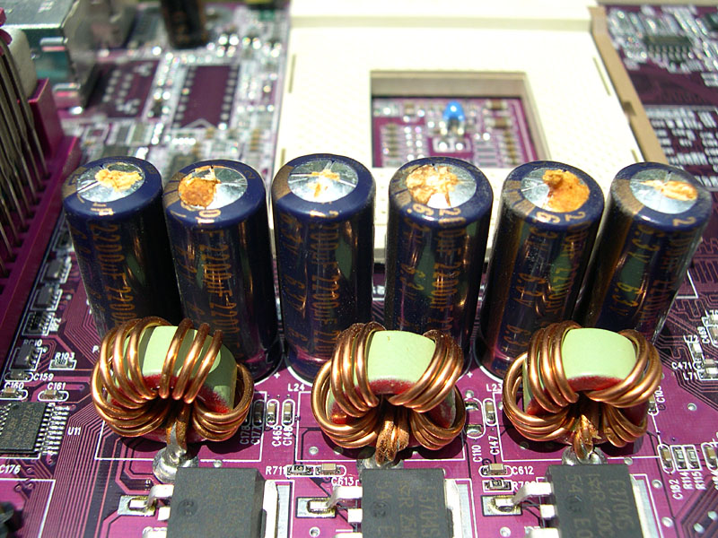

Nejsou na desce nějaké vyteklé anebo nafouklé kondenzátory?

Ne,nejsou :/
