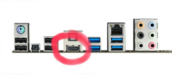

martmix
Příspěvky: 619
Registrován: prosinec 08
Re: Udávání frekvence normální/boost?
Příspěvekod martmix » 26 čer 2014 17:59
Ze by tady? [attachment=-1]uploadfromtaptalk1403798340381.jpg[/attachment]
IDVert3X
Příspěvekod IDVert3X » 26 čer 2014 17:59
Máš tam HDMI.
//edit: Aha, pozerám, že už ma niekto predbehol :-D

no právěže do toho hdmi jsem to zkoušel místo do normální grafiky a nic monitor black, takže předpokládám po odpojení karty z desky pofachčí.Jinak soráč za debilní dotazy fakt s tím nemám žádné zkušenosti.
IDVert3X
Příspěvekod IDVert3X » 26 čer 2014 18:33
Preto to nerobí nič, lebo je nastavená normálna GPU ako hlavná GPU, takže buď to prestav integrovanú ako hlavnú alebo odpoj tú dedikovanú GPU.
Napr. ja bežím na integrovanej a keď idem hrať hru prográmek virtu MVP prepojí výkon oboch grafických kariet (IntelHD4000 + GTX275) a hra fičí.
Po vypnutí hry zase všetko renderuje integrovaná a keď zapnem hru opať bežia obi-dve. Monitor mám zapojený v slote int. graf. karty.
