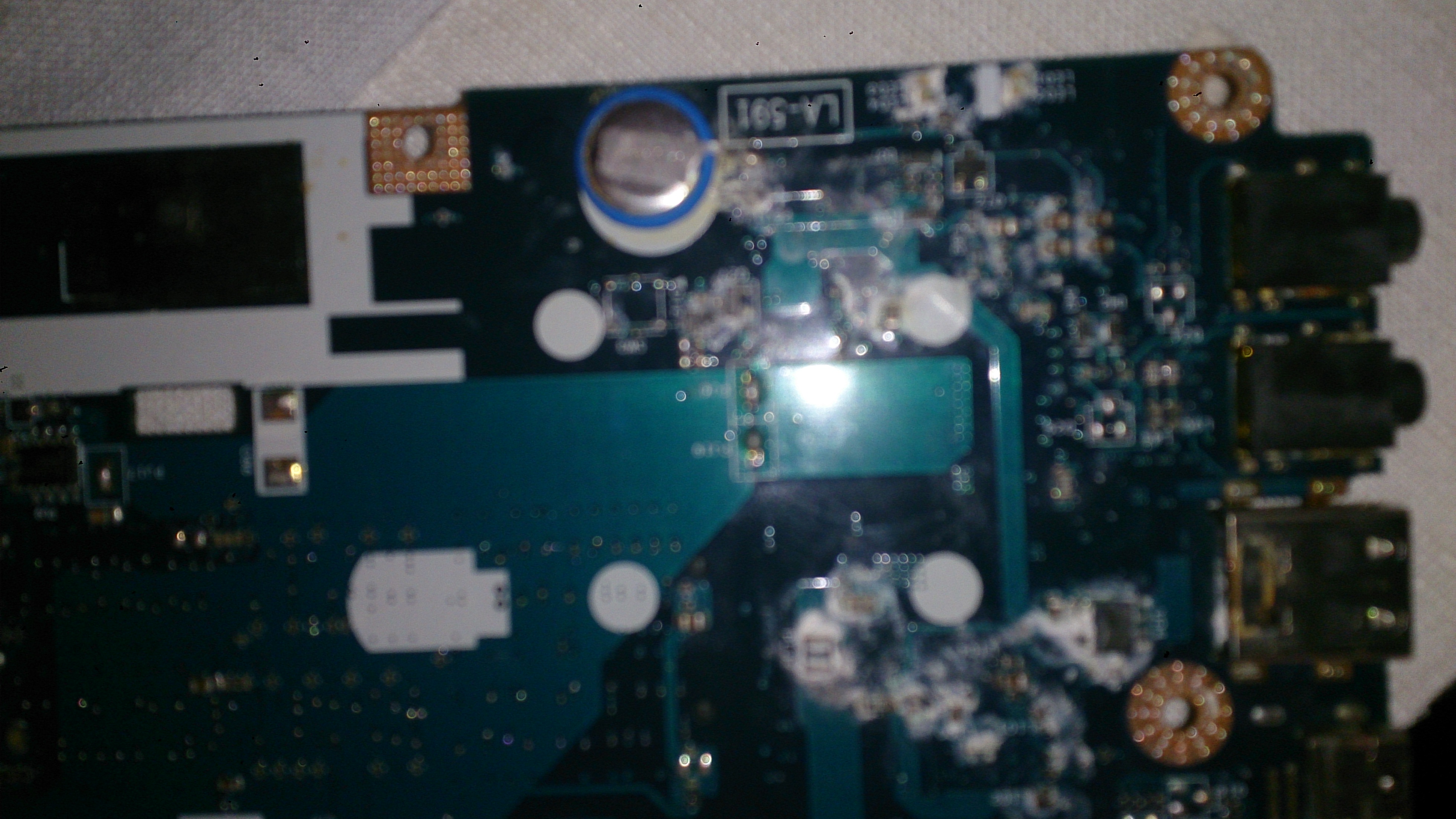

Ahojte potrebujem radu,aký prostriedok použiť na zaoxidovanu matričnu dosku ďakujem za akúkoľvek radu

Nejlépe žádný, hrozí poškození/zničení.
Vlož sem trochu kvalitní foto té desky, jak ta "oxidace" vypadá.

Obvykle se kombinuje ultrazvukové čištění a isopropylalkohol. K zahození není ani Contaclean, který se prodává v 200ml balení.

Zalezi na tom co presne pojem zoxidovana deska znamena, protoze zoxidovana deska (skutecne zoxidovana) ve vetsine pripadu znamena take znicena deska. Navic podobny problem se obvykle zacne resit ve chvili, kdy se nejak projevi - napr tak ze nejde zapnout notebook.

Presne tak to začalo nedal sa spustiť laptop asi po 5 sekundách sa ventilátor vypol a nič mŕtvy laptop po rozobrani laptopu som videl ten zvláštny biely prášok mám aj foto len neviem to stiahnuť s mobilu dúfam že večer to pôjde cez PC

Příspěvekod stefan76 » 26 čer 2014 19:33

Tak to muzes s klidnym svedomim vyhodit - natekla tam voda.
Klidne to skus vycistit, ale ty vodive cesty budou znicene a nejspis v nekolika vrstvach.

Dakujem vam za rady je to super take forum vela veci sa tu clovek nauci priuci nie som odbornik som len domaci kutil ale pustim sa do vsetkeho co je pokazene zijem v Irsku a susedia my davaju kade co opravit tento sikovny sused co mi doniesol laptop sa priznal ze laptop drzal pod umyvadlom tak ze zahada vyriesena skusim to precistit WD 40 alebo existuje na elektro kontakty spray .Co myslite oplati sa zainvestovat do novej maticnej dosky alebo pouzitej Dakujem este raz za rady

Na cisteni existuje skvely pripravek - jmenuje se to Vigon.
http://www.zestron.com/products/electro ... on-us.html
Vycisti to prakticky cokoliv a samotnou elektroniku to neposkodi. Podle me az to ocistis tak zjistis ze ty vodive cesty jsou doslova vyzrane.

Jestli se to vyplati zalezi na majiteli jestli do toho chce investovat.
