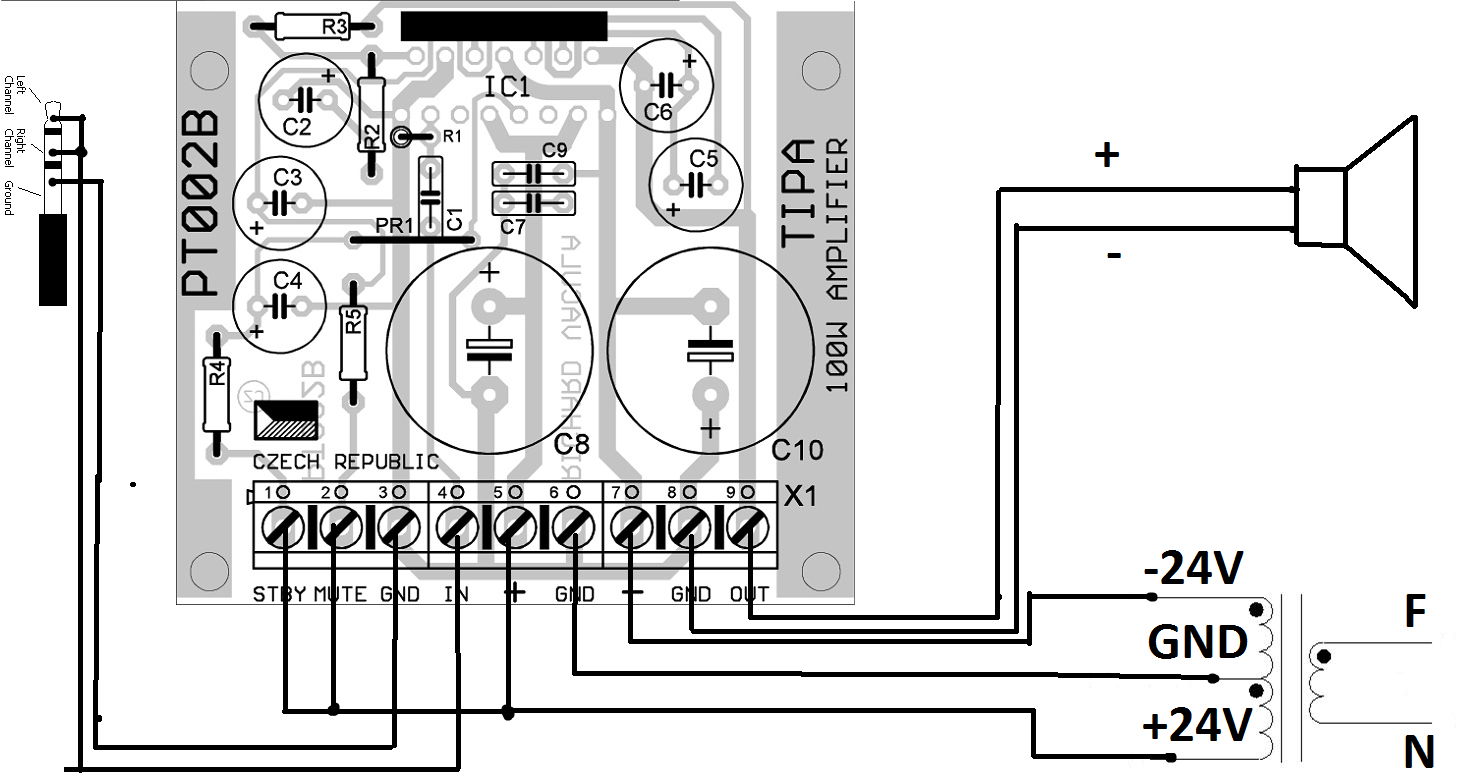

zdravím vás poradí někdo trafo pro zesilovač TDA7293 ?

Toustíku, jakékoli, které má výstup +-24V s uzemněným středem a proudem ?????? nevím, neudal jsi příkon. Zkus to upřesnit, někam dojdeme.

Power: AC 15V to dual 35V (AC needs rectifier) or DC 18V to 45V.
Transformer power: two-channel power transformer when the power of not less than 300W.
Power rectifier: two-channel when a total of not less than 40,000 uF, preferably 25A rectifier bridge above.
Output power: maximum output power 85W.

Zesilovač je od 12v do 50v já mám doma trafo které má 12v +/- ale nemá uzemněný střed takže jenom 12V

Potřebuješ jakýkoli stenosměrný zdroj mezi řekněme 12 a 30V s vyvedeným středem. Existují i náhradní řešení, pro laiky poněkud obtížná.

No, na tom tišťáku nevidím nikde usměrňovací diody, takže rozhodně nestačí jen připojit trafo.
Mohlo by stačit tohle: http://www.ges.cz/cz/tst-200-224-GES07507229.html
Dle datasheetu tohle: http://www.ges.cz/cz/tst-300-224-GES07507237.html
A pokud si netroufáš zdroj navrhnout sám, pak zkus stavebnici: http://www.gme.cz/nestabilizovany-napaj ... x-p760-638

Ten tišťák je fakt blbě, tam už se počítá s tím, že z trafa jde ss napětí.
