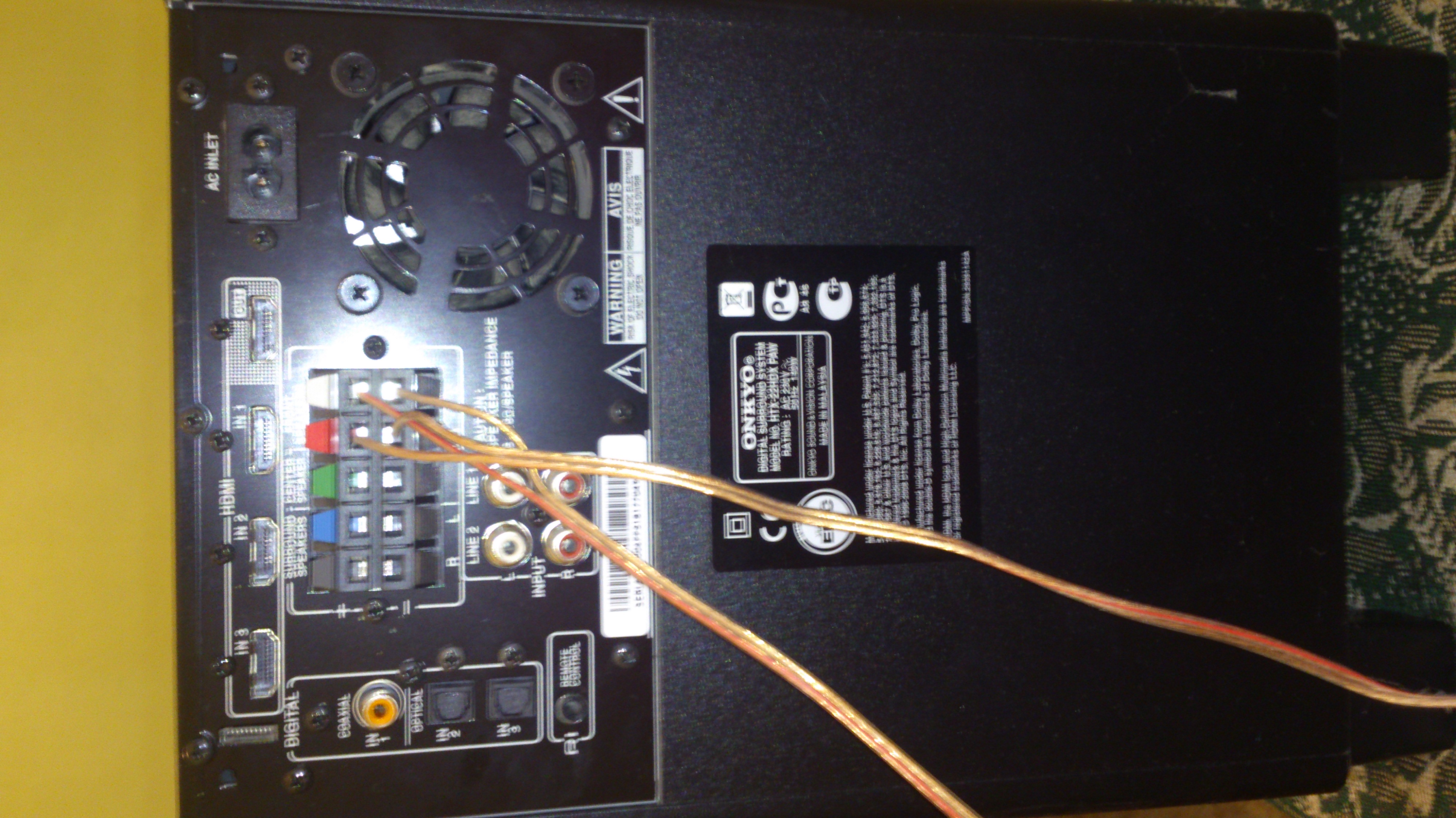

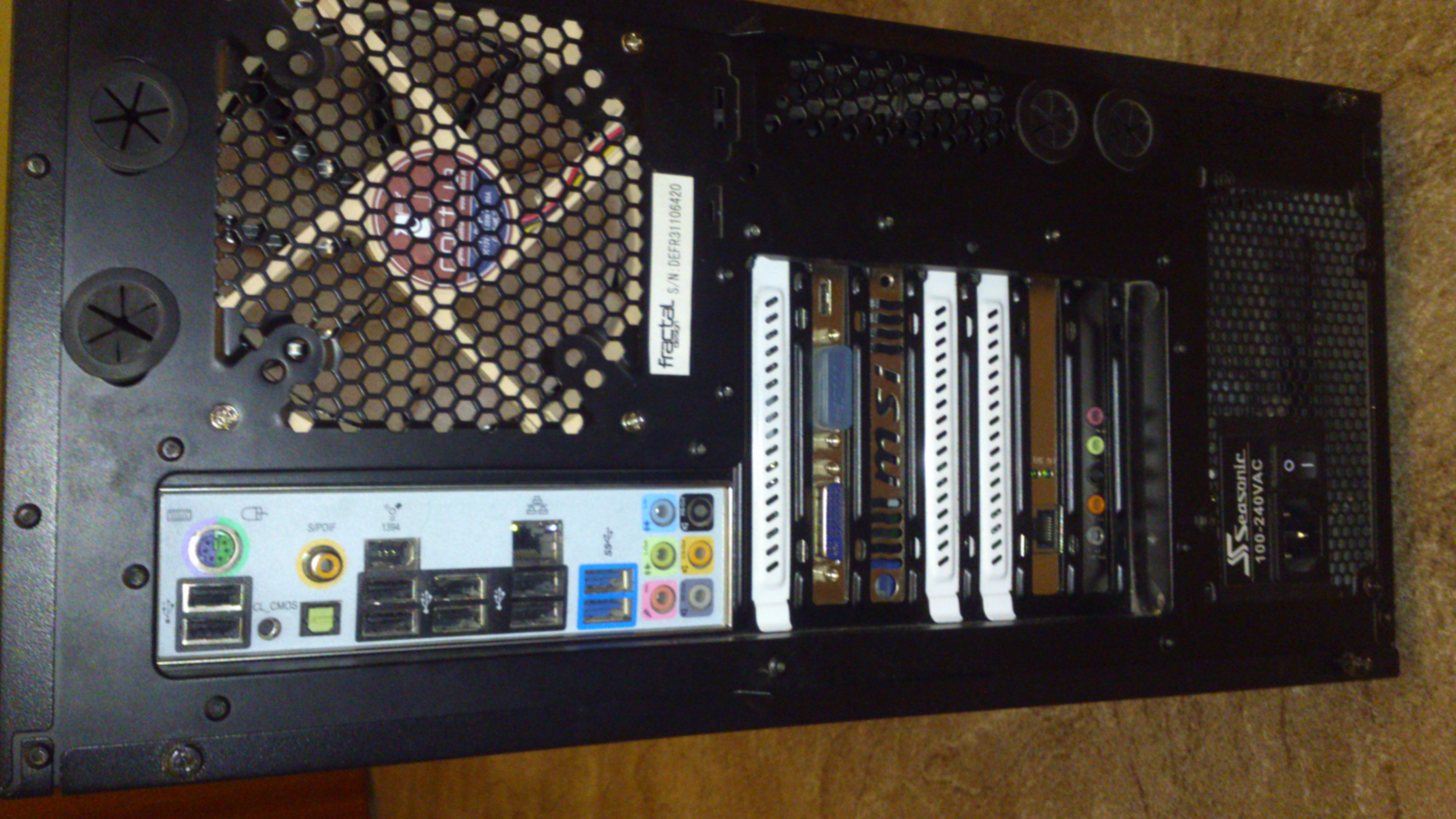

Čau lidi,
koupil sem za levno reprobedny onkyo htx-22hdx.Mám je bez připojovacích kabelů/cd/manualu atd,nevim co k tomu všechno dodávaj.Jsem docela amatér,jsou to moje první lepsí bedničky a nevím,jak je zapojit.
Prosím napište jaký káblíky potřebuju abych to zprovoznil a nějaký stránky na nastavení kdyby byly.Mám to do PC.
MSI P67A-G45,,MSI GeForce GTX 560 Ti,24 monitor HP ZR24W a zvukovka Asus Xonar DS
PC zadní strana
zadní pohled na subwoofer

Ahoj.Potřebuješ audio digitální optický nebo koaxiální kabel třeba tento...
http://www.alza.cz/hama-opticky-toslink ... 489288.htm
nebo tento
http://www.mall.cz/digitalni-koaxial-ka ... ca-mm-25-m
manuál EN na netu najdeš možná v CZ
http://www.intl.onkyo.com/downloads/man ... nual_e.pdf

Takže audio optický kabel dám do zvukovky tj. ta cerna zdirka u zvukovky a u subwooferu digital optical in2. A když by to byl dig.koaxial tak oranzova u zvukovky a dig. koaxial in1.
Žádnej hdmi kabel nepotřebuju stačí jen ten 1z2 nahoře?
Vikinic
Příspěvky: 457
Registrován: říjen 11
Re: Jak zapojit a nastavit onkyo htx-22hdx
Příspěvekod Vikinic » 10 črc 2014 11:29
HDMI by šel taky použít.ale máš mini hdmi.Tak kabel mini hdmi-hdmi nebo redukce.Jinak jak píšeš tak to zapojit jde.
