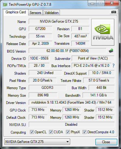

Kdyz se ti to nezda, podivej se do GPU-Z.

Obrázek
Bude ten procesor moc brdiť nové karty keď podporuje iba PCI-E 2.0 ?
Dosť ma to prekvapilo, keďže je to celkom nový procák (Q3 minulý rok).

Ten procesor opravdu umí jen PCIE 2.0 . Ale ono to vůbec nevadí, HD 7850 stačí PCIE 2.0
