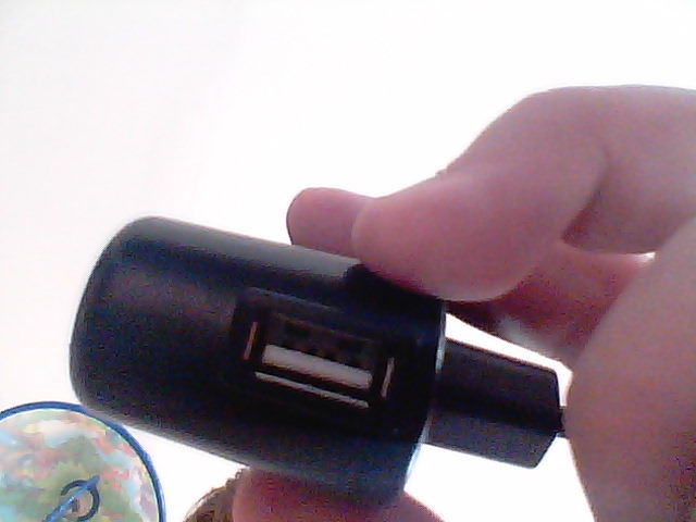

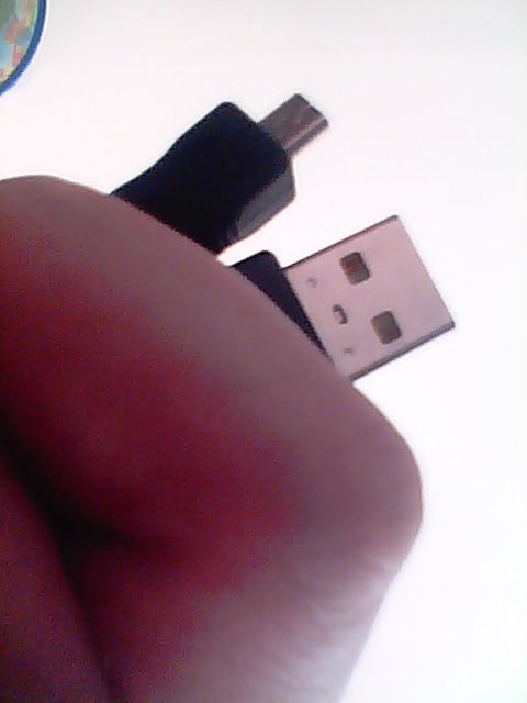

Dobrý den,
chtěl bych jsem se zeptat mám tento kabel
a chci tím nabít tento fotak
a to pomocí tohohle adaptéru
ale něják mi to nejde, nevím proč vím jen že je to zapojené ve fotoťáku, ve výstupu Digital AV OUT.
Předem děkuji za odpověď.

Jednak máš binec v popisu fotek a pak: USB kabely pro tato zařízení jsou dost často zapojeny tak, že je zařízení - foťák - identifikuje jako datový kabel a zařízení se přes ten kabel nenabíjí, lze ho nabíjet jen k tomu určenou nabíječkou. Netvrdím, že to je určitě Tvůj případ, ale vše tomu nasvědčuje.

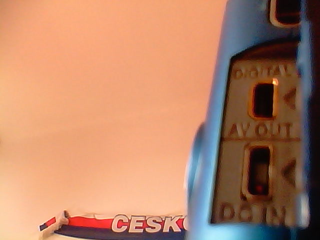

Vyhazovat ho nemusíš, ale teď jsem si všiml, že ho zapojuješ do USB mini, který je označený Digital AV OUT. Pak se nediv, že nenabíjí, ten konektor je pouze výstup digitálního audio-video signálu!
Jak vypadá nabíjecí konektor foťáku? Vyfoť ho a ukaž!

No, podle všeho tvůj foťák nabíjení baterie přes USB neumí a je k němu třeba nabíječka (která je součástí balení). Baterii je tedy třeba dobíjet v nabíječce mimo fotoaparát. Já to tak taky mám. Neoriginál je např.: http://www.azbaterie.cz/duracell-pro-pa ... d-4987368/
USB zde slouží pouze pro přenos dat s PC.

GhostCZ
Příspěvky: 787
Registrován: listopad 13
Bydliště: Humpolec
Re: Nabíjení přes USB kabel
Příspěvekod GhostCZ » 20 srp 2014 11:39
Tady je fotka zlatej je AV OUT a stříbrnej je DC IN.

V tom případě DC-IN bude správná volba.

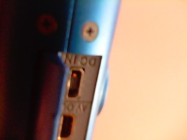

Musíš použít kabel s odpovídajícím konektorem do DC IN. Z fotky toho moc nepoznám, není čistá.
. Pokud to budeš rvát sem, pak hrozí že foťák zničíš. Také je dobré přečíst si návod.
Vyfoť pořádně ten konektor DC IN.

Příspěvekod GhostCZ » 20 srp 2014 12:00
Tak tenhle kabel jde zapojit jen do AV OUT ale tady je obrázek DC IN.
edit: tabletem to lépe nevyfotím.
Příspěvekod guest » 20 srp 2014 12:02
Já to podle toho nepoznám. Zkus do toho DC IN zapojit ten kabel co je na prvním obrázku, zda tam jeden konec pasuje a napiš.

Příspěvekod Uziv00 » 20 srp 2014 12:03
Pak se bude originální kabel lišit. Vím, že třeba Olympus má pro USB dobíjení jinou (nestandardní) koncovku.
