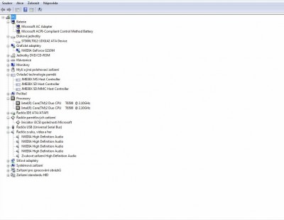

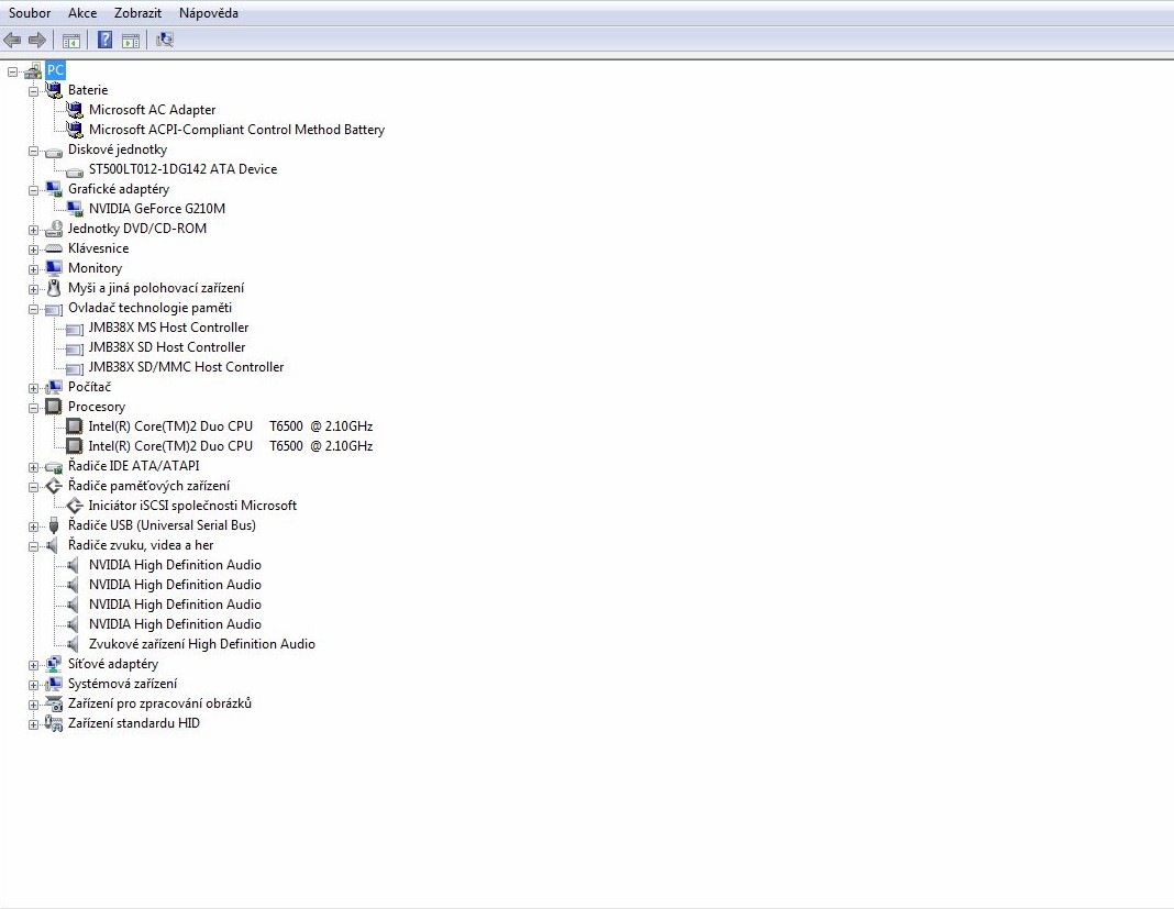

Příspěvekod Medion » 26 srp 2014 14:55
tady je, stačí takto? Díky
Re: Notebook-výměna harddisku
Příspěvekod Uziv00 » 26 srp 2014 15:30
Stačí. Ale nic tam nechybí. Možná se něco bude schovávat v softwaru výrobce: http://www.medion.com/de/service/start/ ... 9785&gid=1 Ale německy neumím, takže zkus sama. Rozhodně to bude souviset se zvukem atp.
