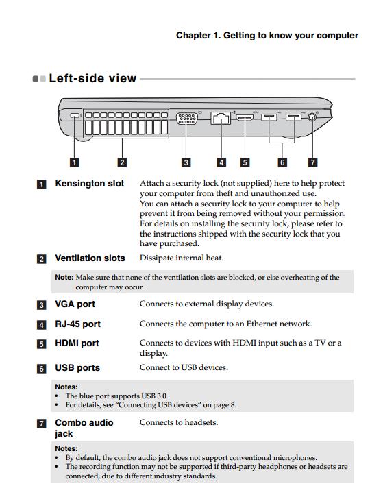

Dobrý den, mám takový dost pro mě důležitý problém. V mém počítači je už zabudovaný mikrofon ale bohužel je špatně uložený takže když hraju tak na něm mám ruku a ostatní se kterýma sem v tu chvíli v kontaktu mě špatně slyší a musím složitě zvedat ruku atd aby mě slyšeli. Když teď sháním sluchátka které by měly mikrofon i sluchátka v jednom konektoru na usb tak mi nevyhovují. Vždy mi vyhovují jen ty které mají dva konektory jack 3.5mm ale jelikož už mám mikrofon zabudovaný v ntb mám konektor jen na sluchátka ale na mikrofon už ne tudíž ho nemůžu nikam zapojit. Proto se chci zeptat jestli neexsistuje něco na způsob reduk do které bych mohl zapojit sluchátka i mikrofon zároveň a pak tu celou redukci zapojit do mé jediné dírky na sluchátka aniž bych ntb nebo sluchátka poškodil. Exsistuje teda něco takového? A můžu to pak zapojit do dírky na sluchátka aniž bych něco poškodil ? Předem děkuji za odpověď.

Pokud je to výstup jenom na sluchátka, pak to nejde. Pokud je čtyřpólový, pak ano,

A kde bych Mohl najít tuto informaci jestli je můj výstup jen na sluchátka nebo je čtyřpólový ?
Re: připojení dvou 3.5 mm konektorů do jedné přípojky
Příspěvekod guest » 31 srp 2014 16:11
Nejspíš v návodu pro dané zařízení, ale jelikož nepíšeš co to je, pak ti nelze nijak pomoci.
Příspěvekod wattmetr » 31 srp 2014 16:12
V návodu k obsluze toho ntb. Když nám konečně milostivě sdělíš typ toho ntb, možná Ti to zjistíme rychleji, než ty v tom návodu.
Příspěvekod otazník » 31 srp 2014 16:16
Tak ok mám Lenovo Ideapad G500 zkuste to zjistit prosím jelikož v návodu bylo napsané kulový!! :huh:
Příspěvekod wattmetr » 31 srp 2014 16:22
Jseš dost rychlý, ale špatně hledáš. Hned ze začátku máš popis ntb ze všech stran a tam je i napsáno, co to je za konektor.
Příspěvekod wattmetr » 31 srp 2014 16:31
2BS: Asi máš pravdu.
K věci: Návod k obsluze, strana 7
položka č. 7. A taky si dobře přečti tu první poznámku pod popisem té položky 7
combo audio vstup nebere konvenční mikrofon. Těžko si představit, co to je, ale nejspíše běžný mikrofon. A to může být další problém.
Příspěvekod otazník » 31 srp 2014 16:42
Dobře teď už mi je jasné že to prostě nejde a mimochodem tento návod sem vůbec nedostal k mému ntb. Takže mi nic jiného než sluchátka na usb nezbývaj že? Nebo víte ještě o něčem jak to vyřešit ?

Re: připojení dvou 3.5 mm konektorů do jedné přípojky  Vyřešeno
Příspěvekod wattmetr » 31 srp 2014 16:45
Mně to tedy jasné není a dokud mi někdo, kdo to zkoušel, nepotvrdí, že to Lenovo běžný mikrofon prostě nebere, beru to s rezervou a myslím si o tom své. Osobně bohužel Lenovo nemám, ani nikdo v mém okolí.
