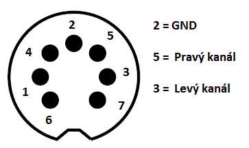

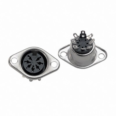

Zdravím,mám doma staré aktivní bedny.Hraji poměrně slušně tak mě napadlo že bych je použil k mému PC.Bohužel mají jen vstup DIN 7,tak se ptám jestli jde koupit redukce na 3.5mm jack,případně aspoň co který pin v konektoru je.Redukci bych klidně vyrobil podomácku (pokud to ovšem jde).Našel jsem sice na netu pár obrázku ale pokaždé tam bylo něco jiného a nejsem z toho dvakrát moudrý...Přikládám obrázek konektoru.

Pokud je konektor DIN přišroubovaný na nějakém panelu, bylo by možná jednodušší vyměnit ho za jiný typ (Jack 6,5 nebo Cinch) a k propojení s PC pak použít standardní kabel.

Bylo,ale ten konektor (DIN 7) má všech 7 pinu zapojených,jsou tam mezi nimi nejáké rezistory a propojky tak se bojím abych něco neodpálil ...

Podle dokumentace jsou na vstupu konektory DIN 5. Je možné, že jich byl někdy nedostatek a výrobce použil konektory sedmipólové. Každopádně pro připojení PC k zesilovači bude nejlépe použít vstup pro magnetofon, na konektoru jsou to kontakty 3 (levý kanál), 5 (pravý kanál) a 2 (zem, stínění). Rádio je pak nutné přepnout na přehrávání z magnetofonu.

Díky za odpověď,a mám se řídit při zapojování pin outu DIN 7 nebo DIN 5 jde mi o to že u DIN 5 je to rozložení asi trochu jinak než u DIN 7 nebo ne?

Řídil bych se podle DIN5. Ale nic ti nebrání přepnout na MGF, vzít drátek a strčit do vstupu 3 - z levého kanálu by se měl ozvat brum. Totéž s pinem 5.

Čísla u konektoru DIN 7 jsou v pořadí 6 - 1 - 4 - 2 - 5 - 3 - 7, u konektoru DIN 5 je to 1 - 4 - 2 - 5 - 3.

Tak nakonec se povedlo,děkuji vám chlapy dost jste mi pomohly...přikládám obrázek jak to teda je zapojený.
