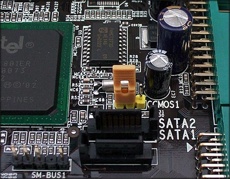

Jumper je taková ta malá propojka na desce co spojuje 2 piny.

To žlutý je jumper.
To žlutý je jumper.
