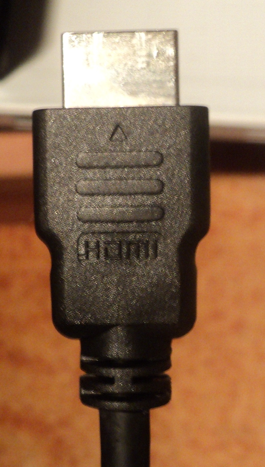

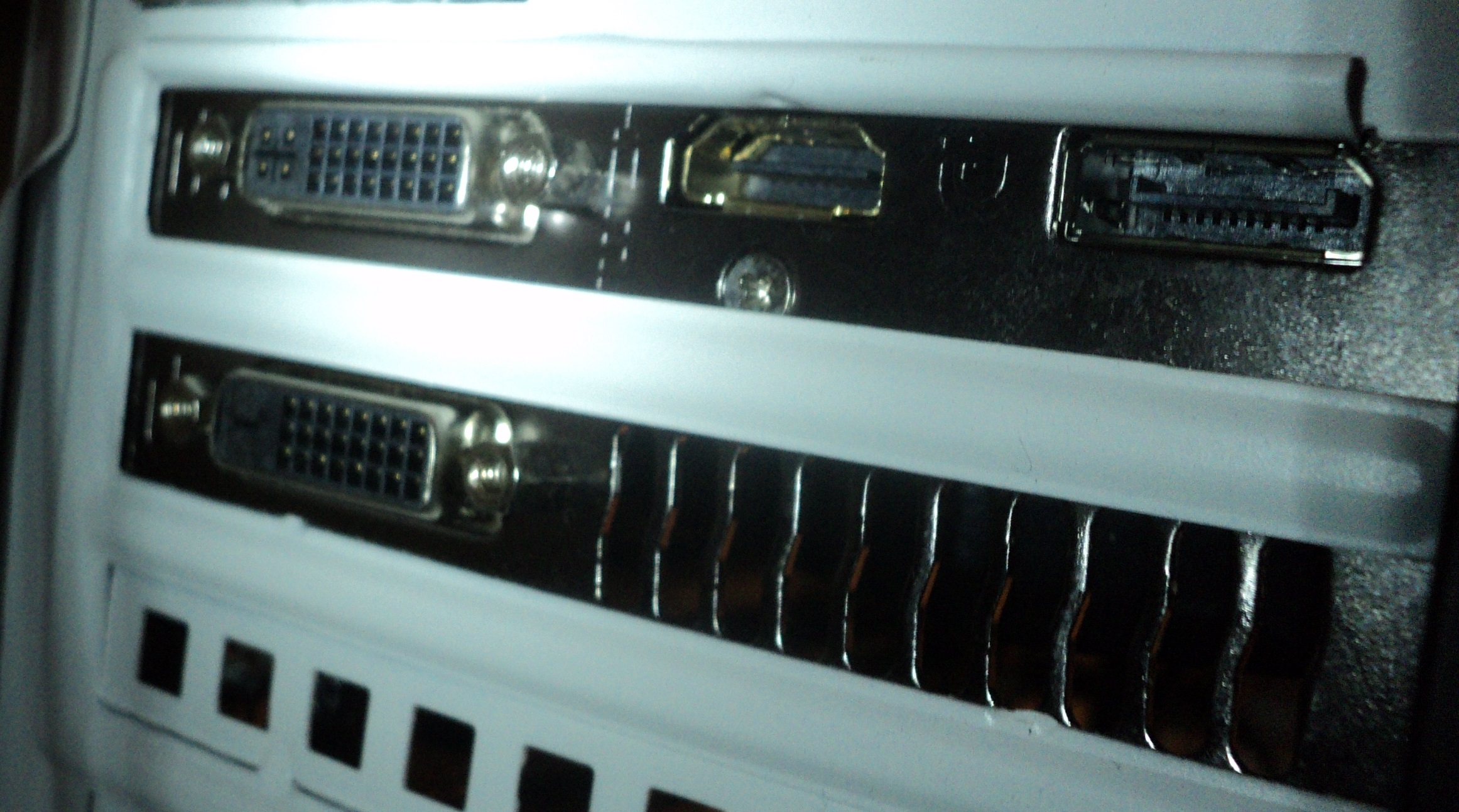

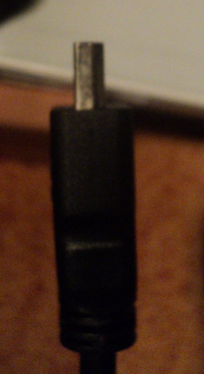

Bylo by mozne vyfotit inkiminovane misto a jak vypada ten kabel?
Re: Rozdíl mezi PCIx16 vs PCIx16 - bežící v x4 "módu"
Tou překážkou myslím ten bílý ohyb skříně hned nad konektory, které jsou už tak hozeny více nahoru a níže dát nejdou, zkoušel jsem. Ten ohyb mohu odříznout, ale do nové bedny bych nerad řezal, menší zlo by byl ten PCI x16 (x4) slot, tam by nemělo nic překážet, ohyb není, nebo kabel DVI -> HDMI, jestli je to bezproblemove.

Me prijde, ze tam ta karta je nakrivo, ta strana co je prisroubovana je tak o 2-3 mm nahoru.
Melo by to jit srovnat.
Máš pravdu. Já když jsem ji vracel zpátky a pritahnul šrouby, karta pritazenim vyleze takhle nahoru - asi je buď skříň nebo uchyceni karty nakrouceny. Teď jsem nejdříve zapojil monitor, pak zlehka dotáhl šrouby, aby nebyl konektor tak napnuty.
Stejně tam ale ten ohyb skříně překáží a HDMI není naplno zasunute, moc vymyšlené není. Monitor už ale funguje.

Měl jsem stejný problém na takovém Eurocase kšuntu skříni. Prostě jsem vzal kleště a ten plech jsem roztrhl a ohnul výš
, proč bych se s takovým kšuntem páral.
