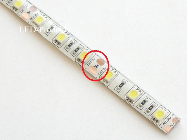

1. Pásky se dají stříhat po modulech - je to na nich vidět.

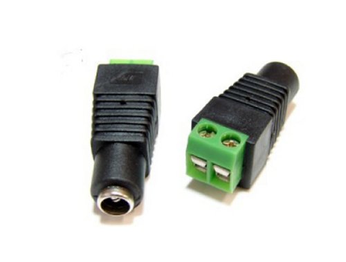

Asi myslí tento konektor. Taky mě to zarazilo, ale pak jsem na to přišel, co myslel tím kruhovým konektorem.
2. Dá se koupit konektor s volnými vývody, co se nasune přímo na konec pásku. Dál pak napájecí molex a kabel si vyrobit. Hotový kabel nejspíš nekoupíš. Pozor - je víc druhů konektorů dle typu pásku.

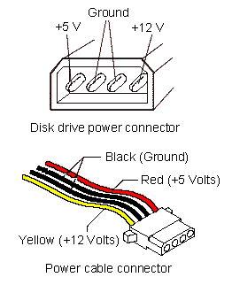

Nevím přesně co myslíš, ale pásky mají obvykle napájení 12V, na molexu to je žlutý (+) a černý (-) kabel, takže připojení napájení je poměrně jednoduché. Případně dotaz upřesni.

Díky obom, čo sa konektoru týka, myslel som ako už Speed_dead spomenul, tento: http://www.smdledzarovky.cz/443-2583-th ... ky-8mm.jpg
Chcel som sa spýtať, ako previesť ten kruh na molex, keďže sa mi nechce do bedne cpať externé trafo. Mám zdroj CX600M, takže mám všetky káble čierne, nie sú farebne odlíšené a tak by som to tam "nasilu" do molexu asi nenapojil, neviem ako je to presne s polaritou v molexe. Takže keby mal niekto nejaký tip, tak by som bol rád.

Výrobě kabelu se imho nevyhneš. Není to nic složitýho. Zapojení konektoru zdroje je na netu a buď si koupíš nový protikus či použiješ nějaký "odpad" s potřebným konektorem. Pokud nechceš nic stříhat, tak stačí koupit protikus s čokoládou, nový konektor molex a v tvém případě kousek kablíku o průřezu tak 0,5 mm2.
Já osobně bych kulatý konektor vynechal a napojil konektor od pásku přímo do napájecího konektoru co pasuje do zdroje PC.
