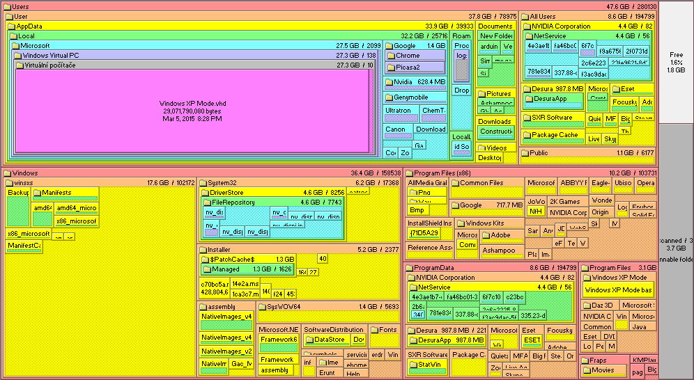

Poslední dobou neustále bojuju s místem na C. Vše co se dalo, jsem buď přesunul či přelinkoval na druhý 3TB HDD. Ale místo pořád dochází, ač čistím C: jak se dá. Jediné, co mě napadá, tak přesunout virtuální disk XP módu na druhý HDD. Jenže nevím jak a mám vážné obavy, že místo na C: zase zmizí. Přitom míval jsem na HDD cca 20-30Gb místa a prakticky nic (kromě pár 50-100kb souborů Wordu) jsem tam nedal, ale místo opět opakovaně mizelo. Už nevím, co mám dělat, abych tento problém vyřešil. Obávám se, že i nákup většího ssd disku by bylo jen dočasné řešení.

Body obnovení mám omezeny na 5Gb. Soubor pro hibernaci zrušen. CCleaner používám pravidelně. Vymaže jen pár desítek Mb. Vše co se tu běžně zkouší jsem již udělal, ale stále to nestačí.

Presun ten XP VHD... Taky nechapu ten ucet NvidiaCorporation, zkusil bych ho smazat.

Ten XP WHD bych přesunul rád, ale netuším jak na to. Jelikož jsem nenašel, kde se nastavuje nové umístění. Možná to bude tím, že jedná se o XP mód, nikoliv o klasický virtuální PC. Přímo mazat účet u nVidie mě příjde nebezpečný a jediný, co mě napadá, tak odistalovat a nainstalovat ovladače. Což nevím, zda pomůže. Mám Win7 ultimate 64bit.

Pokud to opravdu nejde nastavit, tak mklink to vyresi.
