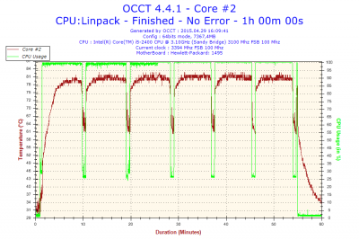

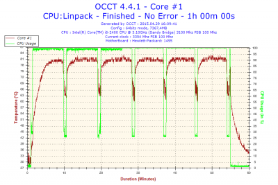

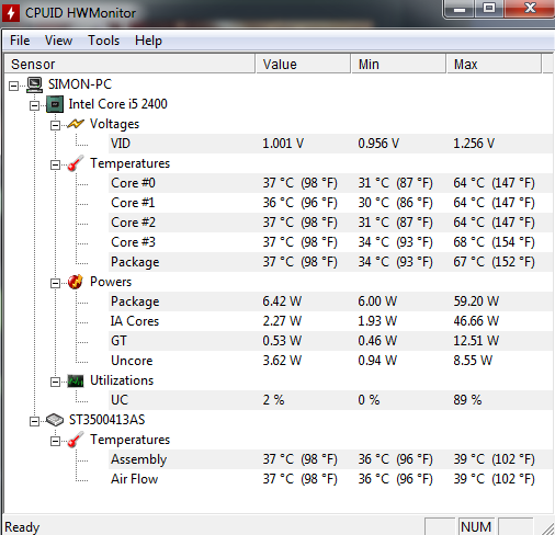

Dobrej,
chci se zeptat zda moje teploty odpovídají normám a zda se procesor nepřehřívá... a zda půjde použít ikdyž budu upgradovat svojí "sestavu" v budoucnu.

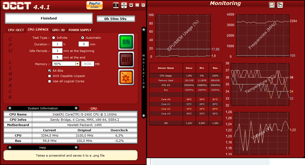

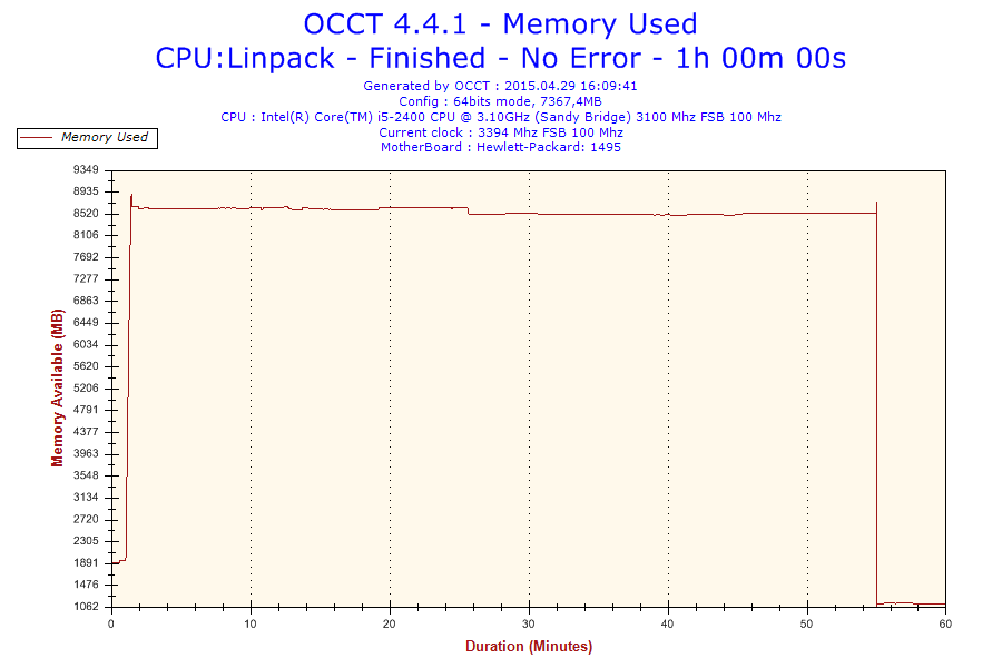

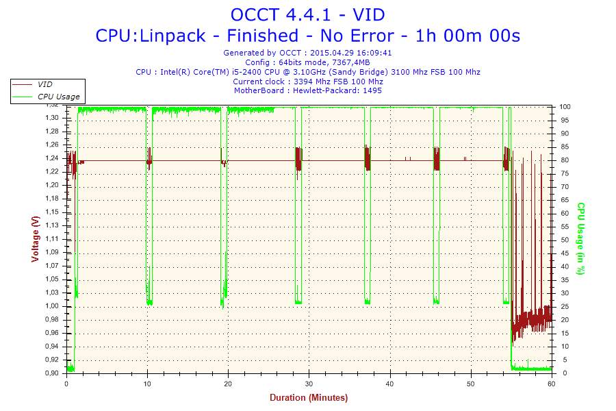

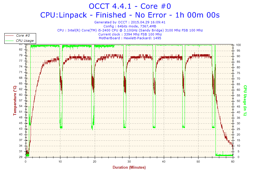

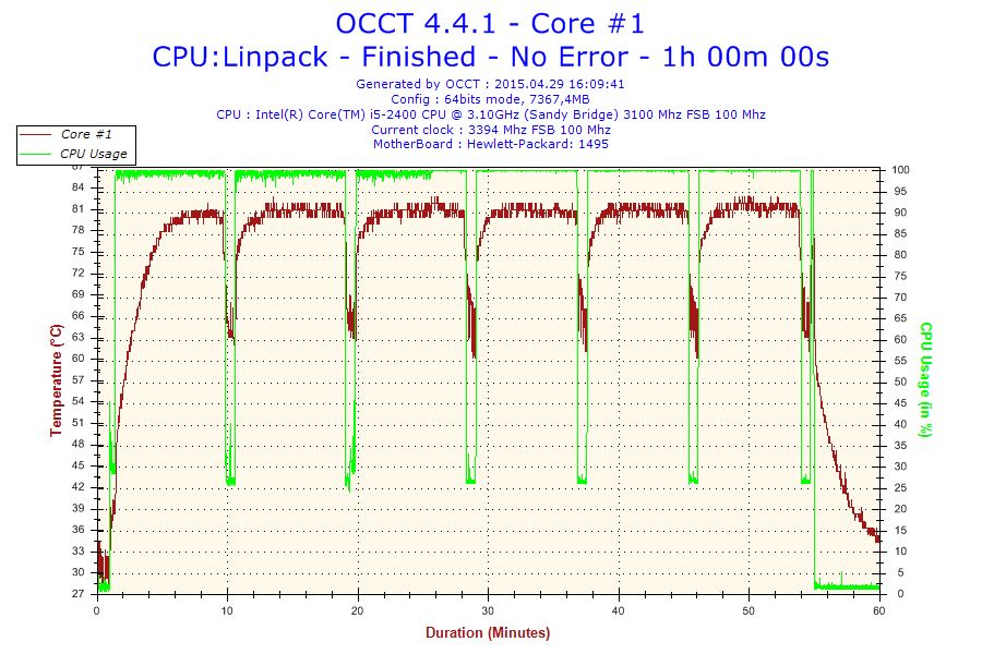

Použij hodinu OCCT Linpack a potom ti řekneme víc.
- Level 2
- Příspěvky: 195
- Registrován: červen 12

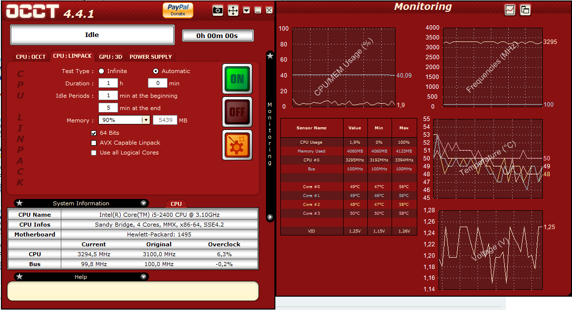

Re: Kontrola teplot
Takhle to mám nechat nebo něco zaškrtnout/odškrtnout/změnit?
Btw. ten test dám až zítra
Re: Kontrola teplot
Ano.

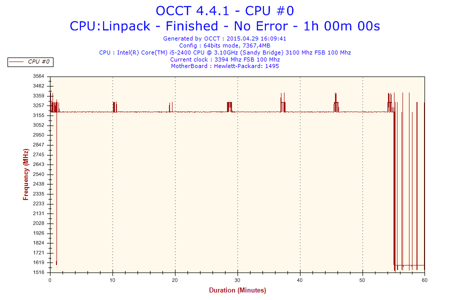

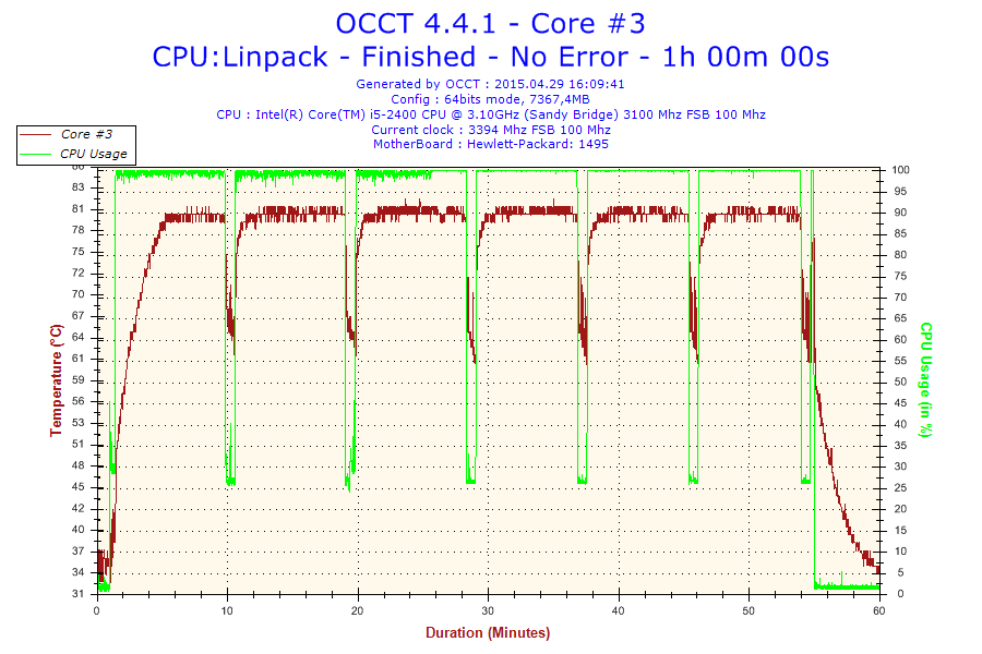

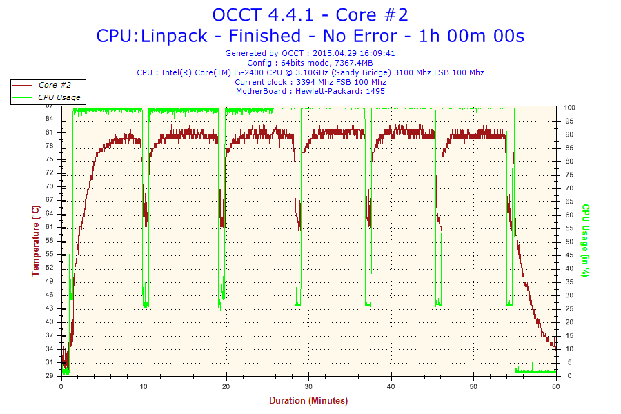

Re: Kontrola teplot
Takže takhle no....
na téhle stránce je 72.6°C napsáno... ale to je "asi" case a né processor teplota
http://ark.intel.com/products/52207/Int ... ifications
Re: Kontrola teplot
No není to kdovíco...

Re: Kontrola teplot
MOžná je to i tím, že pc je koupený a v provozu 2 nebo 3 roky... pasta určitě není měněná... ale plánuju upgragnout pc někdy na vánoce a dát tam novou pastu i chladič

Re: Kontrola teplot
TCASE
Case Temperature is the maximum temperature allowed at the processor Integrated Heat Spreader (IHS).
Je to teplota pouzdra procesoru, ne skrine
