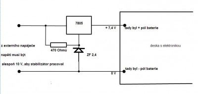

údaj napětí adaptéru neříká nic o tom, jestli to je napětí naprázdno, nebo při jmenovitém zatížení. Baterie by se dala nahradit tříbodovým stabilizátorem 5 V podloženým Zenerkou, aby se výstupní napětí zvýšilo na požadovaných 7,5 V. Pak je možné použít jakýkoliv napáječs napětím do cca 12 V, který je schopný dát požadovaný proud.
cervcek
Příspěvky: 2245
Registrován: leden 12
Bydliště: Vrchlabí
Re: Můžu zapnout přenosnou TV s chybějící baterií?
Příspěvekod cervcek » 16 kvě 2015 22:19
Díky za návod, ale co se týče elektrotechniky, ledacos dokážu vyměnit, nebo zapájet, ale tohle mi k mým znalostem asi nestačí, protože něco sám vymyslet ještě neumím.
Jestli správně chápu, tak mi stačí propojit GND se stabilizátorem přímo, IN taky přímo a mezi OUT stabilizátoru a kontakt na desce dát tu diodu? Pokud ano, v jakém směru?
Jestli jsem 100% mimo, napiš mi prosím podrobnější návod.
Děkuju za vaše názory a rady. :thumbup:
mmmartin
Příspěvky: 9656
Registrován: srpen 04
Příspěvekod mmmartin » 16 kvě 2015 23:51
Už Komenský propagoval názornou výuku, a nebyl to blbej nápad - jak praví klasik.
cervcek
Příspěvky: 2245
Bydliště: Vrchlabí
Příspěvekod cervcek » 17 kvě 2015 05:58
Děkuji
