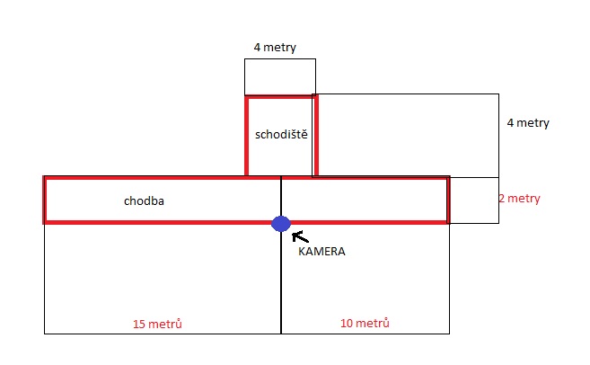

Sháním IP kameru do chodby, aby zaznamenávala vše, co je na obrázku (viz. obr). Abych byl upřímný nějak nerozumím rybímu oku, popř. úhlu záběru 180 stupňů - nepřipadne mi, že by ty kamery zabírali opravdu tento úhel.
Takže se spíše nejdříve zeptám, jestli jde vůbec požadovaná oblast zachytit pomocí jedné kamery.
pozn. na obrázku vidíte schéma chodby a schodiště ze shora. IP kamera by byla na stěně (popř. na stropě, pokud by to bylo lepší).
Příspěvky: 54976
Re: Pomoc s výběrem IP kamery
Příspěvekod petr22 » 14 čer 2015 15:14
Kdyz ma kamera uhel zaberu 180 stupnu, tak ho opravdu ma - rybi oko znamena, ze to bude zkreslene (coz je u uhlu 180 stupnu normalni).
Pocitej ale s tim, ze na zaznamu z te kamery toho mnoho neuvidis, protoze vetsina prostoru bude prave kvuli uhlu zaberu zmensena tak, ze osoba bude mit velikost v desitkach pixelu.
Idea;ni by byly 3 kamery - na kazdou stranu chodby jedna (mohou byt uprostred, jedna doleva a druha doprava) a treti nad schodistem, idealne na te nejvzdalenejsi stene od chodby a hodne vysoko (3-4 metry, coz predpokladam ze nebude problem, protoze v tom miste bude podlaha uprosterd mezi patry).

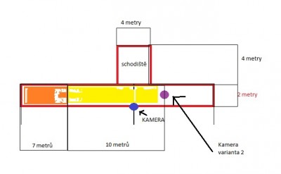

Jelikož pravou část chodby tak nutně nepotřebuji sledovat, napadla mě druhá varianta. Umístit kameru na příčku (viz. fialový puntík). Kamera by musela umět se slušnou kvalitou zabrat žlutou oblast a s horší kvalitou oblast oranžovou.
Byla by tato varianta lépe řešitelnější?

Příspěvekod Albeda » 17 čer 2015 10:53
I když ta varianta 1 by měla taky fungovat, pokud budu chtít mít slušnou kvalitu jen v oblasti schodiště, kde dřív nebo později bude muset dotyčný jít.
