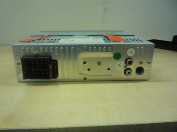

Ještě takový malý detail... U toho autoradia mi chybí ten kabel, který by měl být zapojen do konektoru na autoradiu... Jaký kabel by to měl být?
Je tam tento slot
Je tam tento slot

To mi jako detail neprijde. Tam se strka ISO resp. redukce na nej.
Re: Jak propojit autoradio se zdrojem v PC?
Kabel nepotrebujes, staci ti vodice co maji na jednom konci konektory co nacvaknes primo na ty piny v ISO konektoru.
Potrebujes zapojit jen napajeni (12V a GND) a repraky, pokud to nebude fungovat tak je potreba nejspis i podsviceni.

Moc se v tom neorientuju, pochopil jsem, že potřebuju ten vodič s 12V a zem + repraky... Ten kabel, který na to mám nacvaknout je přímo na zdroji, že to můžu jen nacvaknout? Jak ten kabel poznám?

Ten kabel poznas tak, ze to ma na konci konektor ktery jde nacvaknout primo na ty piny - maji to v kazdem krame s elektronikou.
Stoji to par korun (narozdil od kabelu primo k tomu radiu).

A když si koupím ten kabel, který jde nacvaknout na ty piny, tak to pak můžu normálně propojit se zdrojem v PC nebo bude potřeba ještě něco udělat?

Ze zdroje ti jde kabel například pro napájení harddisku, z něj použiješ černý (-) a žlutý (+12V), jak ti psal ITCrowd.
Takže z nich vytáhneš třeba dvoulinku, nejlépe s barevným rozlišením žil (černá -, červená +), a zapojíš na příslušné kolíky v zásuvce autorádia, třeba pomocí malých konektorků. Doporučuji izolované nebo aspoň omotané izolačkou, aby se náhodou nedotkly.
Jedna ze zásuvek je vyhrazená pro reproduktory, druhá slouží pro napájení. Slušní výrobci mají na rádiu nalepený papír se zapojením těch zásuvek, je sice normalizované, ale viděl jsem i odchylky. Pro tebe jsou podstatné tyhle tři, s některým z těchle označení:
31 (-) GND = zem
30 (+) ACC, BAT = napájení paměti stanic
15 (+) IGN = přívod od klíčku, bez něj to většinou nejde zapnout
Takže žlutý přes pojistku na 15+30, černý na 31:
Když si koupíš ten kabel se zásuvkami, odpadne ti starost s propojováním, protože tam je máš i barevně rozlišené. Černý přijde na černý ze zdroje, žlutý a červený na pojistku od žlutého.
Před zapojováním doporučuji zkontrolovat barvy proti schématu, nikdy nevíš kdo to prasil!

Tak já si myslím, že raději koupím ten kabel... Hledal jsem i na internetu nějaké ty kabely na ISO slot, ale je jich tam víc druhů, tak který bych měl vybrat?
http://screenshare.cz/
Ten který ti tam bude pasovat. Máš ho vyfocený na té Wikině: https://en.wikipedia.org/wiki/Connector ... in_car.JPG

Takže, sehnal jsem si ten ISO kabel, ale bohužel ten druhý, který má sloužit k zapojení reproduktorů, ale snad to nebude vadit, akorát budou jiné barvy si myslím...
Mám na něm 2x fialový, 2x šedý, 2x bílý a 2x zelený... A do kterého kabelu bych to měl zapojit ze zdroje? Jak by měl ten kabel vypadat?
Popřípadě, když to bude zapojené správně do toho zdroje nemůže se udělat zkrat a vypálit mi ostatní komponenty v PC / vypálit celej zdroj?
