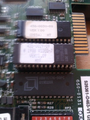

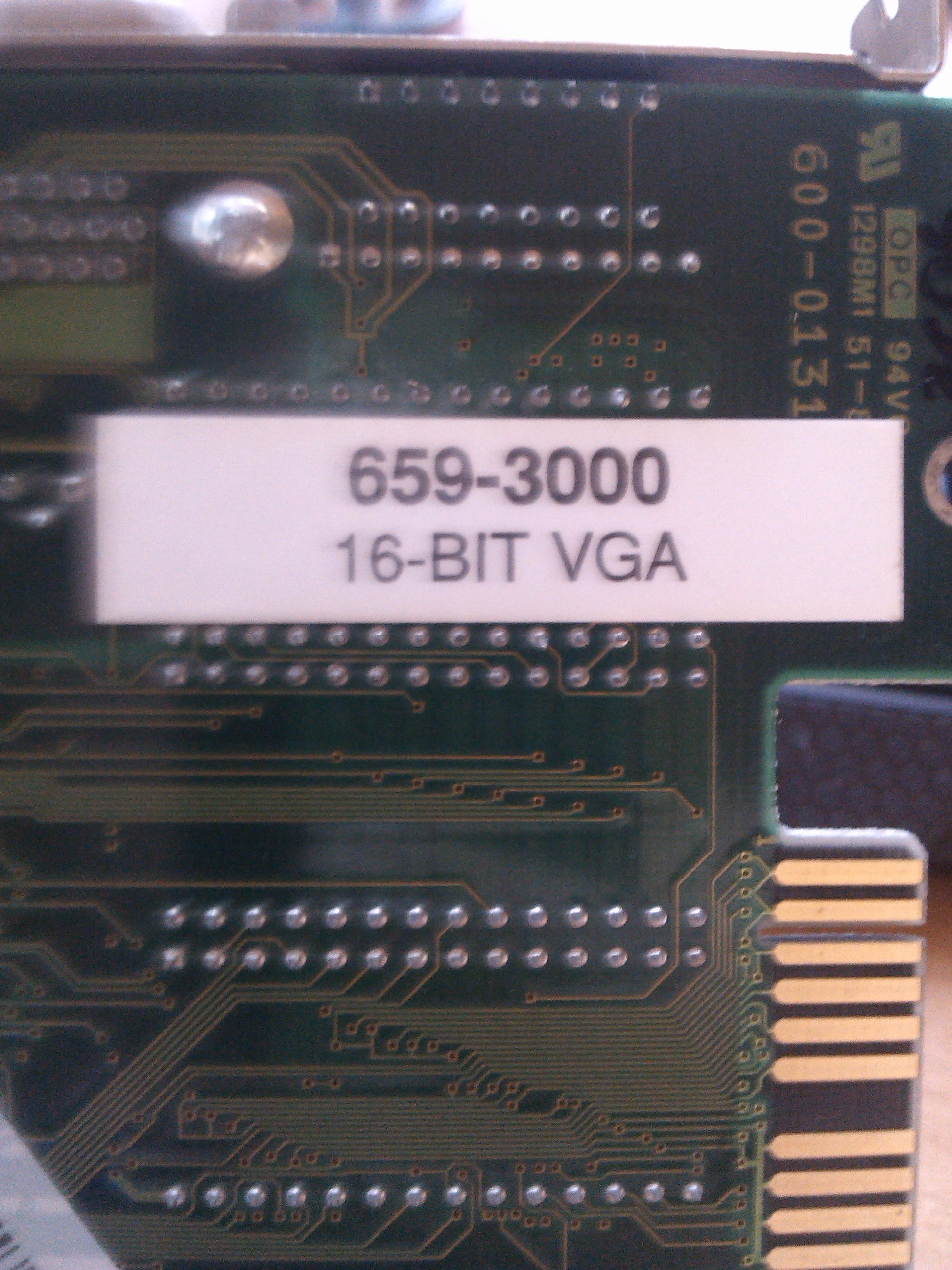

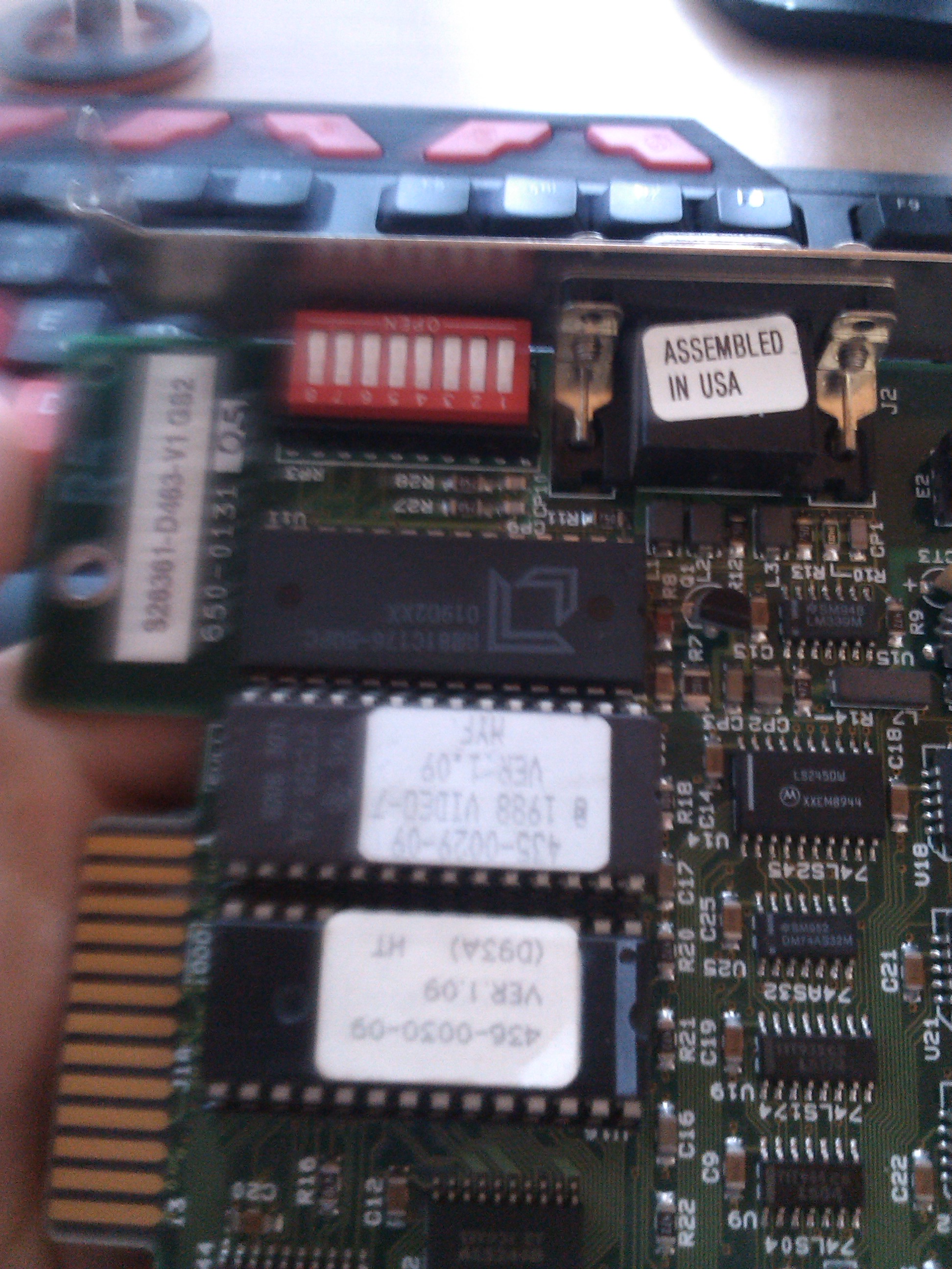

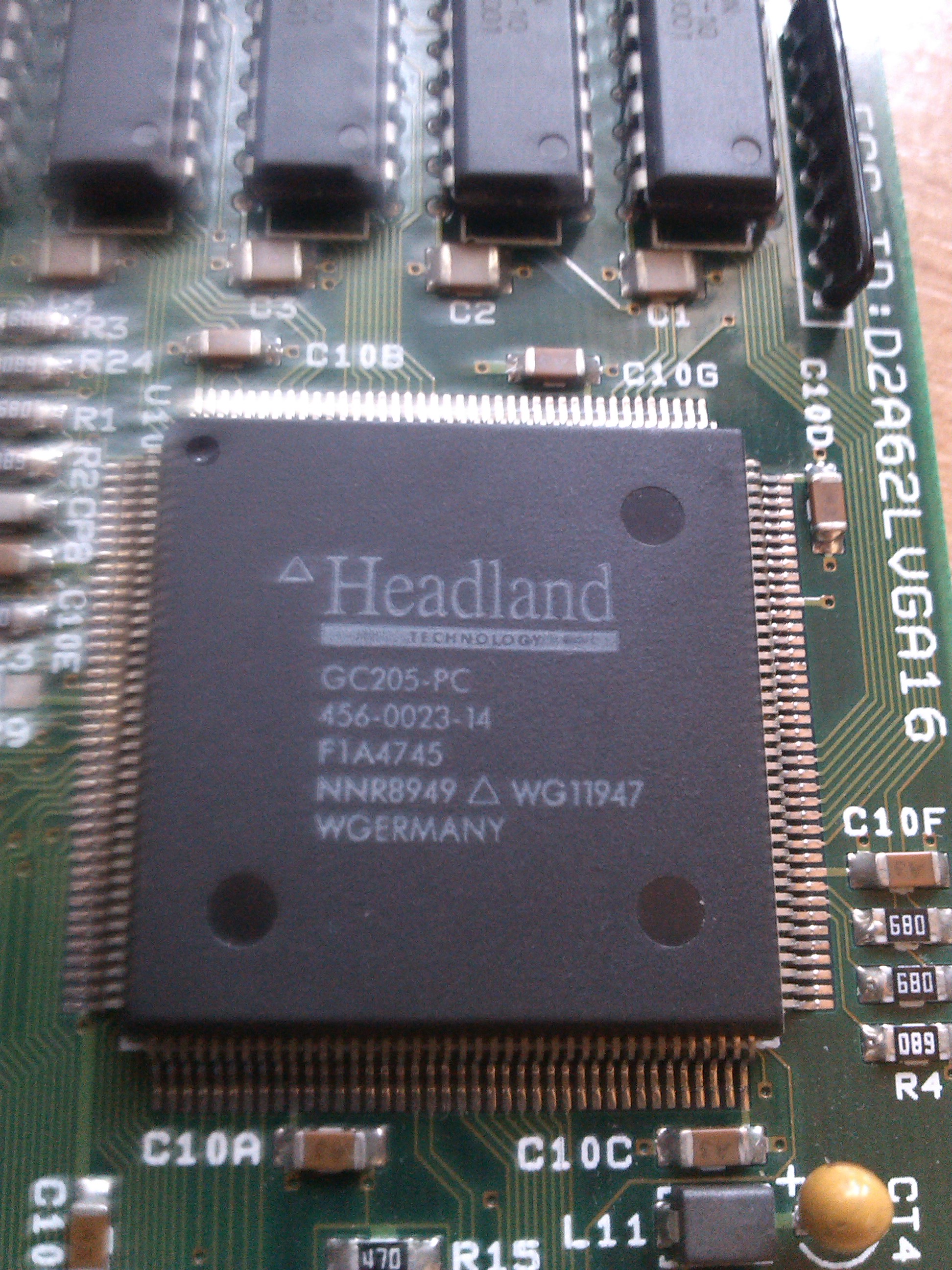

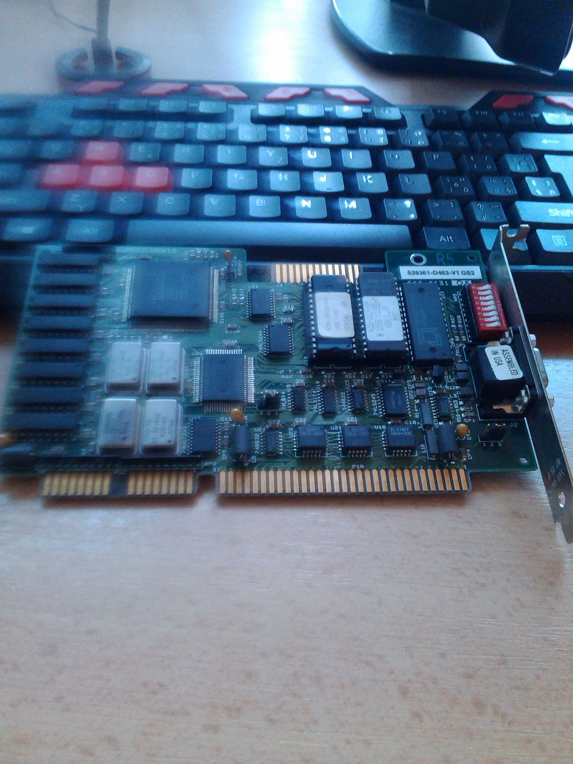

zdravim narazil jsem na me neznamou grafiku do slotu isa a rv. priblizne 1988
nevim co je zac ale funguje nezobrazuje barvy
nema nekdo nejakou radu?
vse co je na grafice za popis jsem zkousel googlit
ale nic jen jmeno spolecnosti Headland
myslim ze ta spolecnost asi uz zanikla
vsem diky za info

Nejspíš Headland HT205 ISA
http://vgamuseum.info/index.php/compone ... land-ht205

Re: co je to za grafiku?
to neni uplne ona zadni cast s pametmi je trochu jina
Hodně podobnou se stejným kódem jsem našel i od Dellu, můžou to být různé série z jedné fabriky. Něco málo o výrobci: https://fccid.io/D2A62LVGA16
Ten červený přepínač slouží k nastavení konfigurace, mohly by z něj jít zapnout ty barvy. Ale bez manuálu je to trochu riskantní, navíc máš 256 možných kombinací
Tak nějak, může se jednat o jinou revizi/výrobce. A 256 kombinací ještě není tolik, to se celkem, dá, kdyby bylo o přepínač víc, bylo by to horší

a ta spolecnost uz zanikla? radeji to zkouset s temi barvami nebudu ale funguje jeste ze mam archivni desky s isa slotem
to dalsi rozhrani na "hrbetu" je asi predchudce dnesniho SLI? kazdopadne netusite kolik to muze mit cenu pro predstavu?
jeste k puvodu te grafiky v roce 1988 byl pc dovezen do Ceskoslovenska pry stal 3x vice jak novy favorit.

Je to "VGA Feature connector" https://en.wikipedia.org/wiki/Feature_connector, http://www.pcmag.com/encyclopedia/term/ ... -connector, http://www.epanorama.net/documents/pc/vga_feature.html
Zkus projít http://stason.org/TULARC/pc/graphics-ca ... 1024I.html, http://pdos.csail.mit.edu/6.828/2010/re ... VIDEO7.TXT

no ja ho nemam komplet sestava na ktere jsem to zkousel je posledni deska s isa na socket 370 pak tam mam I486 a do te by byla grafika zase moc stara ta se spise hodila k 386 a 286 to zase k nim nemam desku
jinak pc byl komplet od te spolecnosti headland i deska byly headland a disk western digital 10mb
