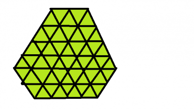

Dobrý den,
nevím, jestli to sem patří, ale zkoušel jsem to jinde a zatím nic. Chci se zeptat, jestli si mohu sestavit klávesnici o vlastním tvaru. Čili mám předmět a na vyznačená místa (viz obrázek - zelená barva) potřebuji vložit tlačítka tak, abych ho mohl používat jako klávesnici. Můžu to nějak vyrobit sám, nebo to musím dát někam na zakázku a jestli ano, tak kam? Předem děkuji za odpovědi

Samozřejmě že si to můžeš vyrobit sám. Obal a tlačítka se dají vytisknout na 3D tiskárně, tištěný spoj ti podle tvého návrhu za celkem přijatelnou cenu vyrobí a pošlou z Číny, a samotnou eletroniku můžeš použít z jakékoliv existující klávesnice, abys nemusel programovat mikrořadič, stačí jenom na vlastním tištěném spoji dodržet matici kláves, tak jak jsou propojené řádky a sloupce v té ze které jí vezmeš..

Děkuji, nemohl by jste mi napsat nějaké odkazy, nebo podrobnější popis toho co mám nechat vytisknout na 3D tiskárně. A u jaké firmy tedy z Číny mám začít. Jedná se spíše o věc, kterou budu vyrábět jednou za život a nějak moc informací o tom nevím a ani nevím jaké informace bych si k tomu měl případně nastudovat. Ještě jednou děkuji za předešlou odpověď.

Předpokládám že na 3D tiskárně budeš muset nechat vyrobit hmatníky kláves a nějaký obal, samozřejmě můžeš použít i jinou technologii, třeba to vyfrézovat z překližky:

To je přesně to, co musíš přizpůsobit svému rozmístění kláves. Ta fólie je připojená do malé destičky, na ní je osmibitový mikrokontrolér (vlastně malý počítač) a ten neustále zjišťuje které klávesy jsou (nebo už nejsou) stisknuté. Dělá to docela jednoduše, každá klávesa je v průsečíku dvou vodičů, a když je stisknutá, spojí je mezi sebou. Klávesy jsou uspořádané do matice (normálně do mřížky), a ten mikrokontrolér postupně do vodičů patřících jednotlivým řádkům pouští napětí, a podívá se jestli se mu to napětí neobjeví v některém sloupci. Když ano, pošle o tom zprávu do PC, a pamatuje si že tahle klávesa je stisknutá, protože o tom že jí pustíš pošle také zprávu.
No a ty musíš tu klávesnici rozšroubovat, nakreslit si tabulku jak jsou klávesy v té matici uspořádané (to je u každého typu klávesnice jiné), a úplně stejně zapojit spínače v té tvojí klávesnici, a připojit řádky i sloupce na správné kontakty na té destičce s mikrokontrolérem. Takže si buď budeš muset navrhnout tištěný spoj, nebo svojí membránu, a nebo tam dát desku s upevněnými mikrospínači a ty třeba pospojovat drátky zespodu, což je sice šíleně pracné, ale zase to budeš moct opravit, pokud se při tom návrhu spleteš. A to se ti může klidně stát, zvlášť když to děláš poprvé.
A jestli je ten tvůj trojúhelník konečný, tam si ještě musíš rozmyslet které klávesy z té matice vůbec použiješ, protože původní PC klávesnice ze začátku osmdesátých let měly 83 nebo 84 klávesy, dnešní jich mají přes 100, ale ty tam máš jenom 52 tlačítka! Ne že by to nestačilo, můj první počítač měl jenom 40 kláves. Takhle byly v matici rozmístěné:

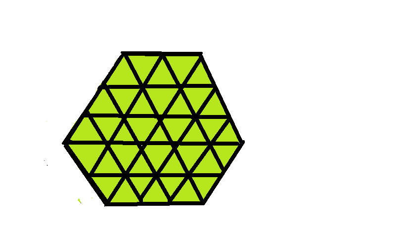

Omlouvám se, ale trochu jsem se v tom nákresu spletl je tam ještě méně tlačítek, je jich tam 37 a výchází to přesně ná základní písmena normální abecedy čísla od 0-9.
